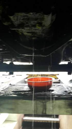

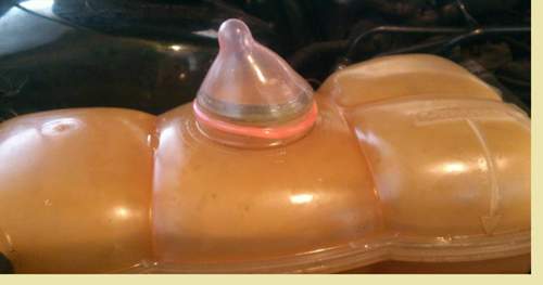

Hi Leute hab ein Problem beim Diesel 2.2 120 ps das kühlerwasser läuft ins motorenöl wenn man den Wasserbehälter auffüllt dann ist er nach 5 km lehr es ist alles im öl. Der Motor ist nicht zu heiß geworden. Es ist auch kein Öl im Ausgleichsbehälter. Dichtung oder was meint ihr

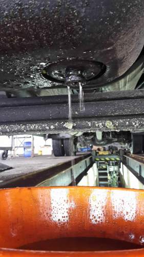

die Schlammige braune Öl-Wasser Emmulsion bildet sich im Kühlwasser und
da muß man Spülen,Spulen,Spülen da dieses dann Schlamm bleibt.
ist "nur" Kühlwasser im Motoröl trennt sich das Wasser vom Öl.
in ganz seltenen Fällen hat man dann graue Pampe im Block,
so ca 10% ,
wenn die 10% eintreten kann man eh die Ölwanne runterreißen und
die graue Pampe mit ner Spachtel rauskratzen!
ist der Öleinfülldeckel nur mit Wassertropfen belegt und
die Nockenwelle ist in reinster metallischer Form zu sehen
( nicht als Pampe),läßt man das Wasser unten an der Ölablaßschraube ab!
man muß immer Trennen,
- Wasser im Öl
-Öl im Wasser
und dann kommt noch die Temperatur des Motor und
die Aussentemperatur dazu,um Pampe zu Bilden !

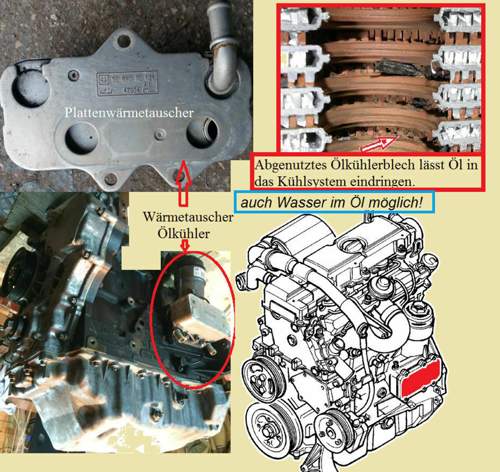

Kopfdichtung defekt !!!!
Würde so nicht mehr weiter fahre Kopf runter machen und Nach schauen was los ist
Oder Ölkühler. Baut sich Druck im Kühlwasserbehälter auf wenn der Motor läuft? Einfach Mal Hand drüber halten.
Moin,
wenn es so schnell ins Öl läuft , würde ich auch eher auf den Ölkühler tippen , wenn er einen hat .
Ölleitungen am Kühler abschrauben und nachsehen ob Wasser darin ist , ist kein großer Akt .
MfG

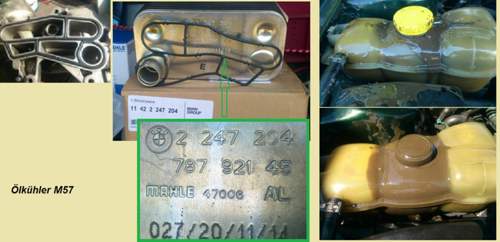

Ist es beim Ölkühler nicht eher so, dass das Motoröl in den Kühlmittelkreislauf gedrückt wird? Bei unserem Ex-Astra-G 1.7 DTI war es jedenfalls so, dass das ganze Öl im Kühlkreislauf war und die Suppe durch den Druck aus dem Ausgleichsbehälter gedrückt wurde. Der Ölmessstab war staubtrocken, der Rest des Autos im Motorraum und am Unterboden mit Öl-Wasser-Mischung konserviert.
Gruß, Sepp
Ja der 2.2 DTI hat einen Öl/Wasser Wärmetauscher. Normalerweise sollte es das Öl (~2 bis 5 Bar Öldruck je nach Drehzahl) ins Wasser (~ 1 Bar) drücken.
@tommy_c20let schrieb am 8. Dezember 2019 um 11:21:36 Uhr:
Ja der 2.2 DTI hat einen Öl/Wasser Wärmetauscher. Normalerweise sollte es das Öl ~2 bis 5 Bar Öldruck je nach Drehzahl ins Wasser ~ 1 Bar drücken.
und wenn der Motor aus ist ? Öldruck weg , Wasserdruck vorhanden .

Es is kein Druck auf dem Behälter
