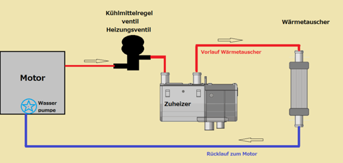

erstmal kontollieren wie der Zuheizer eingebungen ist,in den Wasserkreislauf .
sind da Rückschlagventile zu sehen,einfach umbauen auf die
direkte Wassereinbindung !
Zuheizer leben meist nicht lange ,da sie oft nur kurz vom Steuergerät eingeschaltet werden.
wenn Interesse an einem Zuheizer besteht,lieber einen neuen Kaufen oder direkt gleich
eine Standheizung, die man selber einschalten kann ,mit Vorwahlzeit oder Fernbedienung !
Reperaturen sind meist erfolglos,weil die Stahlschrauben im ALU-Gehäuse festsitzen und
bei einer Demontage abreißen ,bei dem Alter des Fahrzeuges !
wenn sollte die Wassereinbindung danach so aussehen,Bild .

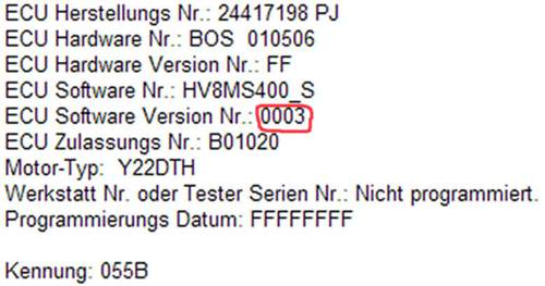

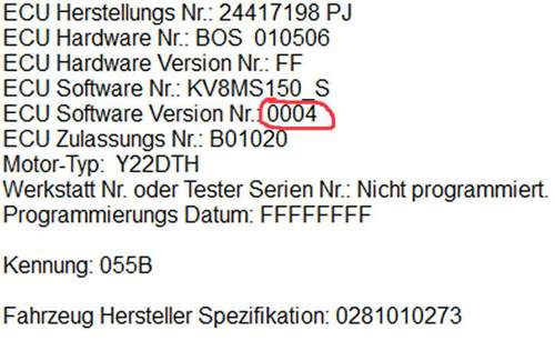

Bezüglich der Startproblematik wäre interessant welchen Softwarestand du eigentlich im Motorsteuergerät hast. Die letzte Version 04 hat hier das Startverhalten deutlich verbessert da er unter anderem auch über 5 und bis 15 Grad noch vorglüht und in tieferen Temperaturen auch deutlich länger. Auch wurden die Startkraftstoffmengen nochmals angepasst. Ich hab damals meinen 2.2 DTI mit der Software bespielt und gerade im Bereich ~5 bis 10 Grad Außentemperatur wo er immer etwas Probleme hatte mit dem Anspringen, startete er danach deutlich besser.
Evtl. kann der Bosch oder Opel dir mal den aktuellen Softwarestand auslesen, dann wüssten wir ob man dir damit evtl. helfen kann. Ansonsten fahr ich zu Pfingsten wieder von BaWü nach Sachsen und wenn ich die Route über die A70 nehme, sollte ich dir doch, dem Kennzeichen nach, schon recht nahe kommen. Dann könnte man mal schauen und ggf. das Update einspielen. Auch wenn das Wetter bis dahin vermutlich so gut sein wird dass du dann keine Startprobleme mehr haben solltest.
