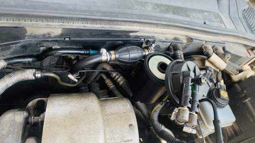

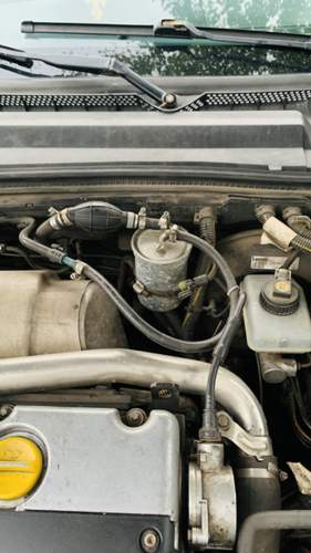

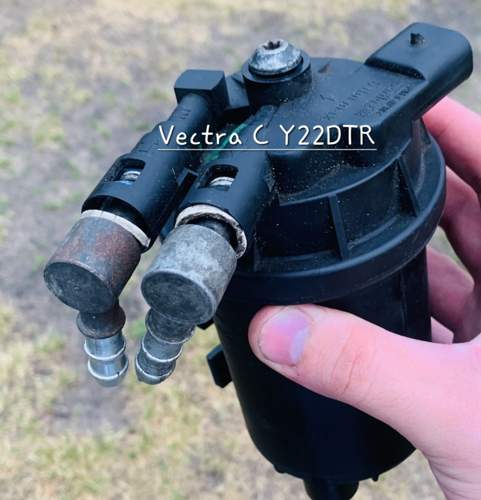

Hilfe . Selbiges Problem wie die Vorredner. Ich bekomme nirgens einen Deckel. Überall ausverkauft. Hatten schon ne Gebrauchte Box eingebaut. Nun ist es Schlimmer geworden. Hat noch einer ne Idee , oder sogar einen da ? Weiß sonst nicht wie ich dran komme , oder meinem Bekannten helfen. Danke für eure Hilfe
Du kannst mal nach Vectra C suchen, da gab es einen Filter der ist gleich, der Deckel nur anders verdreht montiert.
Hast du beim FOH mal nach dem Deckel gefragt?
Ansonsten bleibt dann nur der Umbau auf einen anderen Filter, z.B. auf den Metallfilter vom Omega B 2.5 DTI, oder den 1.9 CDTI Filter vom Vectra C.
Gute Idee. Das wäre auch ne Idee, weißt du von welchem Motor vom Vectra c??
. Ja habe ich gefragt. Nix zu bekommen. Zu alt
Hat einer vielleicht Fotos vom Umbau ? Damit ich mir ein Bild davon machen kann wie ich es anstellen kann . Danke.

Dieses Gehäuse würde passen, gebraucht ist aber ein wenig ein Lotteriespiel.
1:1 passen die Gehäuse vom Vectra C 2.2 DTI und vom 3.0 CDTI
https://nemigaparts.com/de/cat_spares/epc/opel/z02/g/16/
Nummer 7 und Nummer 13 sind im Prinzip identisch, vielleicht ist unter diesen Nummern beim FOH noch was lieferbar. Nummer 1 und 2 sind die Filter vom 1.9 CDTI, da würde zumindest die Befestigung an der Karosserie passen. Anschlüsse müsstest du basteln, also in diesem Fall ein komplettes Gehäuse mit je einem Stück Leitung dran vom Schrottplatz, den Übergang mit Schläuchen selbst herstellen.
