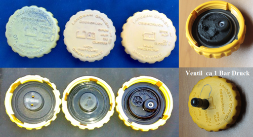

Moin
wenn man noch einen alten Deckel vom Ausgleichbehälter hätte ,
-ein Metallventil vom Reifen
-ein Loch in den Deckel bohren,Ventile vorher entfernen
-ein Fahrradluftpumpe und das System mit Druck beaufschlagen
da sieht man meist mehr ,da man sich Zeit lassen kann !

so ein neuer Deckel kostet ab 6 Euronen !
den alten Deckel Umfriesieren sollte jeden Menschen vor KEINE Probleme stellen !
schon die Werke wird mehr verlangen,zum Abdrücken !
eine Fahrradluuftpumpe mit Manometer ist ja heute auch kein Reißer mehr .

Deckel-ausgleichbehaelter

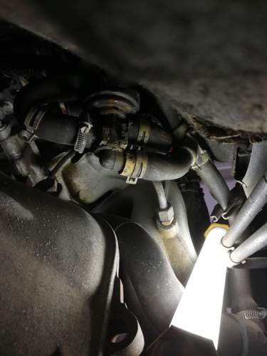

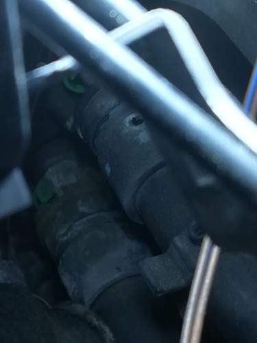

baue erst den Adapter und dann schaue wo es wegläuft !
Viele Dinge beim Wasser laufen nur im kalten Zustand weg,andere wieder wenn der Motor warm ist.
Das HRV geht auch von unten zu wechseln,
meist ist es aber der obere Wasseranschluß am Heizungskühler dereicht undicht ist und
dann mit dem HRV verwechselt wird.
Mfg
Img-20180624-100558
Img-20180624-095646

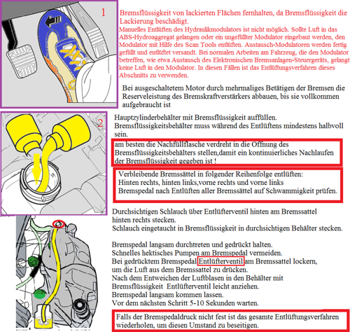

Frage dazu, geht das theoretisch auch für den Bremsflüssigkeitsbehälter, denke schon oder?
Vielleicht passt der Deckel dort sogar auch druff.
Dann wäre das Bremsenentlüften ja einfacher.
Hab zwar extra ne Vakuumpumpe dafür gekauft, aber trotz mehrmaligem benutzen, ist das Bremspedal immer noch schwammig und Luft im System.
Da war die altbewährte 2Personen Pumpentlüftung sonst zielführend

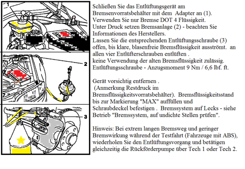

das Bremsenentlüften ist doch einfach .
löse ich eine Verbindung im Bremssystem läuft der Behälter leer ,
ergo wie entlüfte ich in RUHE meine Bremse ?
ich nehme 4 Flaschen ,4 durchsichtige PVC-Schläuche und
stelle eine Flasche Bremsflüssigkeit verkehrt herum
in die Öffnung vom Behälter .
dann lege ich die PVC-Schläuche in einem Bogen nach oben
und schaue wann die Luftblasen bzw Bremsflüssigkeit kommt .
in den 4 Flaschen muß sich nur am Boden etwas Bremsflüssigkeit befinden ,
wo der PVC Schlauch drinn endet ,da kommen die Luftblasen an und
oben im Schlauchbogen sieht man die Flüssigkeit kommen .
dann jeweils Entlüfterschraube zu und Bremsen,
Druck ist dann da ,nach dem ersten treten des Bremspedal,s .
mfg
Werde es morgen nochmal alleine versuchen.
Frage mich trotzdem, wieso es mit der Vakuumpumpe nicht funktioniert(natürlich mit Schlauch in Flüssigkeit).
Irgendwie hats die Luft nie richtig rausgezogen.
Hab immer Vakuum gepumpt und dann Ventil geöffnet.
Hab mindestens nen halben Liter Flüssigkeit durchgejagt (mehrmals entlüftet) und trotzdem noch Luft im System.
Werde es wieder auf altbewährte Art machen

2 Flaschen reichen auch,
dann macht man es Achsweise.
Schwerkraftprinzip !
es gibt sogar Anleitungen dazu,vom Blitz !
Du kannst auch ein Abflussreinigerpumpe aus dem Baumarkt werwenden ,
http://www.inox-schrauben.de/Abflussreiniger-Pumpe
auf den Behälter setzen und langsam Pumpen !
alles was Vakuum zieht ist normal da Müll ,
da das Vakuum auch durch die Gewindegänge des offenen Nippels die Luft zieht !
mfg
Bremse-entlueften-2
Bremsen-entlueften

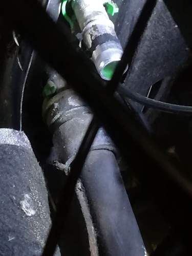

Ich muss den Schlauch vom Heizungsventil tauschen. Wie wird der Verschluss der Leitung gelöst?
https://www.motor-talk.de/.../img-20180624-100558-i209440252.html
