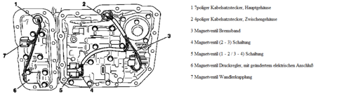

Ich habe heute fehler auslesen lassen und weiss nicht wo ich anfangen soll. Hat jemand so ein problem mitgemacht ? Brauche eure Hilfe

Hm...
Ganz einfach .
Öl raus .
Kleine Wanne ab . Am besten beide Wannen und gleich den Filter mitwechseln .
Magnetventil für Wandlerkupplung besorgen .
altes ausbauen
neues einbauen
wanne drauf
Öl auffüllen
Fertig .
Da hast du höchstwahrscheinlich ein defektes Magnetventil für die Wandlerkupplung .
Effekt :
1. Bessere weichere Schaltvorgänge / Übergänge
2. Fehler verschwindet

Feed Danke für dein schnelles antwort werde mitwoch auf die arbeit machen.
Kanst du mir auch bitte bescreiben wo die magnetschalter liegt?
Danke
M.f.g.
Hi ,
Hatte ichs vergessen zu schreiben ?
In der kleinen Wanne .
hier-
mfg
Mv-ar25-35
Sungur würde dir ein Livebild helfen ?
Dann schau ich mal ob ich eins meiner zahlreichen verschwommenen Handybilder finde , die ich damals gemacht hatte .
Hi
hier noch das Livebild , sorry der schlechten Qualität hatte zu dem Zeitpunkt noch keine DigiCam .
Hab es dir rot eingerahmt .
Feet und Rosi
Ich danke euch beiden für die mühe die Bilder werde ich mir kopieren und austauschen lassen
Danke

Nein , sag deinem austauscher er darf die Schraube am Ventil anschließend nur mit 13 NM festziehen .
Solltest noch Tips brauchen melde dich einfach nochmal . Bis dann .
