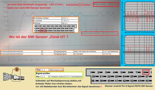

Diagnose
- Prüfen, ob auf der Versorgungsseite zum Sensor 12 V oder 5 V gegen "Batteriemasse" anliegt.
-Prüfen Ob Masse am Sensor anliegt,
Gegen Versorgungsspannung
- Die Größe des Luftspalts zwischen Sensor und Impulsgeberrad prüfen.
- Den Durchgang und Zustand der Leitungen und Anschlüsse zum MSTG prüfen.
- Mit einer Nadelsonde prüfen ob der NWS beim durchdrehen mit der Hand seine Signalspannung an das MSTG abgibt,
Entweder 5 oder 12 V,
(gleich der Eingangsspannung/Versorgung)

So mal ein kleiner Status Bericht
Es liegen 5 V an
- Prüfen Ob Masse am Sensor anliegt.
Ok
2mm
Zustand und Durchgang in Ordnung.
- Mit einer Nadelsonde prüfen ob der NWS beim durchdrehen mit der Hand seine Signalspannung an das MSTG abgibt.
Soll 5 V
Ist 0,8 V
Der Wert der Signalleitung ist allso zu niedrig.
Sensor ???

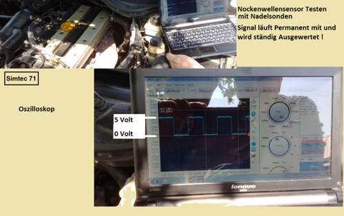

Vor ganz vielen Jahren habe ich am 2,2er Omega den NWS
mal mit dem 4Kanal OSZI auf der Arbeit getestet, weil es ja immer gehiessen hatte,
das NWS wird nach dem Anspringen weggeschaltet.
Richtig ist, es läuft permanent durch!
mfG
Nws-mt-oszi-testen
Fehlendes-signal-nw-sensor
