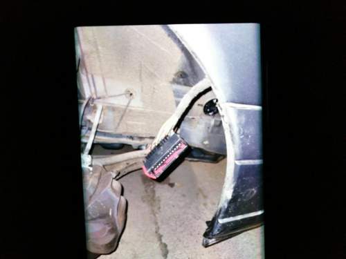

???? das ALWR sitz bei mir unter dem rechten Kotflügel, um da ran zukommen muß doch der Radkasten raus.
und wenn die ALWR wieder mal defekt ist braucht man doch den Radkasten dann nicht wieder ausbauen und das Rad.
So ziehe ich den Stecker zurück in den Motorraum und positioniere das Teil hinter dem Luftfilterkasten ....

Ja ich weiß ja nicht ob du das hier verfolgt hast, ich habe ja jetzt schon alles gemessen am Stecker.....und Spannungen kommen definitiv an, also kein Kabelbruch vorhanden....... wenn was reingeht muß auch was rauskommen... meine Meinung. wer weiß was mit dem Wagen mal gemacht wurde....keine Ahnung . jedenfalls hat sich vorher auch.nichts gerührt am System zumal ich ja beim FOH gewesen bin !! Der Sensor sieht eiwandfrei aus und war wie Neu am Stecker, kein Wasser drinnen oder was weggefault...Und was kann an einem Sensor kaputt gehen ? Da ist doch bestimmt nur eine Art Schleifwiderstand drinnen wo sich dann jeweils der Widerstand verändert durch das Gewicht und das ALWR die Info an die Stellglieder der SWs weiter gibt jetzt höher oder tiefer regeln. eigentlich kein Ding......??
Meinst du das beide Stellmotoren defekt sind ?
Vorallem war ich ja erst beim TÜV mit den alten SWs und da war ja alles in Ordnung mit den SW. Die werden halt in der Stellung geblieben sein als irgendein Bauteil kaputt gegangen ist, klar...

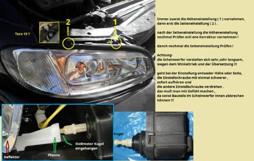

Der Reflektor hängt im SW Gehäuse an einer 3 Punkt-Aufhängung
1xGleitsteller
1xStellmotor
1xFixpunkt (Kugelbolzenaufnahme)
verstellen beim SW einstellen,tut man die ersten beiden Dinge .

Natürlich kann man die Scheinwerfer beim Einstellen sofort Opfern,
wenn man kein Gefühl hat ,wann die Einstellschraube schwerer
zu drehen geht .
Dreht man die falsche Schraube beim Einstellen " zuerst " ,
hat man ein Stück Plaste innen am Reflektor zerlegt .
Deswegen immer erst die Höhe einstellen und danach die Seitliche Ausrichtung !
die Kugel vom Stelllmotor muß aber auch in der Pfanne eingehangen werden,
sonst kann man stellen was man will .
