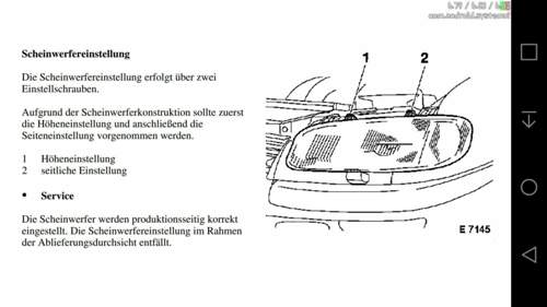

Sei so nett und berichtige mich: die Höheneinstellung ist beim Omega B FL
zwischen Blinker und Abbl. direkt über dem Stellmotor. Entsprechend die
Vertikaleinstellung neben dem Fernlicht.
Dann drück mir mal die Daumen....

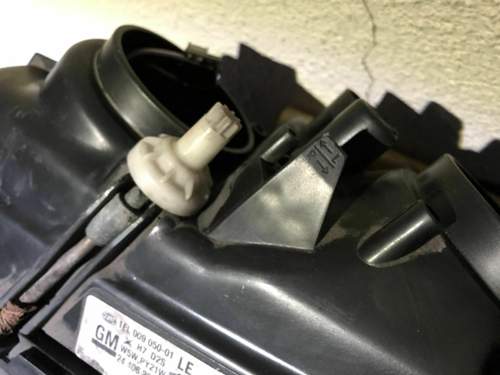

Genau umgekehrt
Ich habe hier andere Unterlagen und Auskünfte...
Warum?
Unter dieser Schraube ist der Stellmotor. Das ergibt eine feststehende Achse.
Hier kann sich die Achse nur vertikal verschieben.
Die Seite lässt sich ausschließlich an der Stellschraube NEBEN dem Fernlicht justieren.
Dafür steht auch der Hinweis am Scheinwerfer mit Pfeil für die Drehrichtung l/R (siehe Foto).
Bei deiner Abbildung handelt es sich bei 1 und 2 um einen Zahlendreher..
Nö, Rosi hats genau so geschrieben, wie in meinem Bild.
So ist es jedenfalls normal
@rosi03677 schrieb am 11. Nov. 2019 um 21:39:23 Uhr:
die inneren Einstellschrauben der Scheinwerfer machen die Höhe und
die äußeren Einstellschrauben die seitliche Ausrichtung der SW!
Keine Ahnung obs bei Deinen anders ist.
Die Informationen stammen ja ausm TIS
Macht auch nichts. Meine Hella SW (wie früher auch die Originalen GM Helle) lassen sich auch
nur so einstellen, wie ich ich es beschrieben habe. Zumindest habe ich meine SW fast zu
meiner 'vollsten' Zufriedenheit eingestellt...
Das würde zumindest manche Berichte erklären, dass sich lange nichts ändert, wenn die
Höhe (an der falschen Schraube) eingestellt wird. Tatsächlich sollte sich selbst bei einer
Umdrehung sofort etwas änder. Ist bei mir der Fall.

ich bin imr ziemlich sicher bei-
erst die Höhe einstellen,dann die Seitenausrichtung!
dabei bin ich mir eigentlich auch sicher,
wobei ich das jetzt nicht mehr Nachkontrollieren kann,wegen fehlendem Omega!

Genau, erst Höhe, dann Seite. Dann die Höhe nochmals kontrollieren. So oder so passt es nun.

@kandalph schrieb am 14. Nov. 2019 um 12:24:48 Uhr:
So hab ichs auch oben geschrieben und im Bild ist es auch so beschrieben.
Aber egal jetzt.
Hauptsache sind jetzt richtig eingestellt
