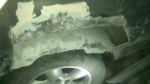

Jetzt das schockfoto!!! Mach ich aber die Tage fertig.
Die Seite war durchgerostet. Vorbesitzer hat beim Anhänger rangieren ne Hauswand geknutscht und schlecht repariert.
