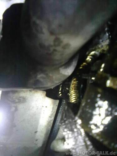

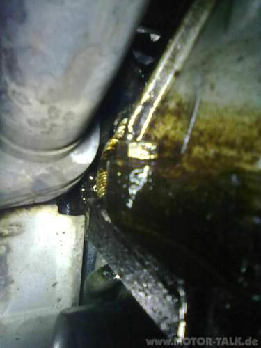

Hallo Omegafreunde,
mein V6 verliert schon seit längerem etwas an Kühlflüssigkeit. Die genaue Ursache konnte ich bisher nicht feststellen. In Verdacht habe ich die ZKD. Es sind außer der Leckage nach außen keine Symptome für die ZKD festzustellen. CO - Test wurde schon mal durchgeführt und war negativ.
Ich bin mir nicht sicher ob die undichte Stelle nicht doch möglicherweise nur am Wärmetauscher liegt und die Flüssigkeit sich ihren Weg an der linken Zylinderbank entlang sucht.
Ich habe mal so gut wie möglich ein par Fotos erstellt und bin mal auf eure Meinung gespannt.
Der Wasserverlust macht sich hauptsächlich bei Kurzstrecken bemerkbar. Werden lange Strecken am Stück gefahren (über 1000km), fehlt nicht mehr Wasser, als nach der Fahrt zur Arbeit.🙄
Es wäre schade die ZKD jetzt zu erneuern, wo der Zahnriemen erst 20000km mitfährt😁

Wenn Kühlflüssigkeit mit ca. 95°C austritt, entseht Wasserdampf 😉

Das Qualmen hat mit purem Kühlerfrostschutz oder purem Wasser nichts zutun. Da ist hinter dem Motor eine Undichtigkeit. Die solltest Du lokalisieren. Am besten Du besorgst Dir Schneiderkreide und puderst hinter dem Motor alles ein. Dann siehst Du genau wo die Undichtigkeit ist, da sie Schneiderkreide vom Wasser weg gespült wird.

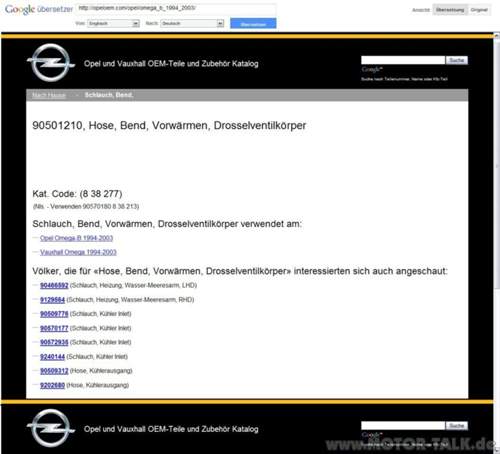

Kann mir bitte noch jemand in der Runde mit einer Teile bzw. Katalognummer weiterhelfen?
Ich möchte den Schlauch zwischen Kühlmittelbrücke und Drosselklappe gleich mit austauschen und benötige davon die Nummer.
(Den Schlauch zum Heizungsventil habe ich vor ca. 1 Jahr mit diesem gleich mit erneuert)

@MV6ler,
hier die Teile-Nrn. der Schläuche. Du mußt im Fahrzeugschein die Fahrgestellnummer/Indendifikationsnummer suchen und mit den Anbagne hier vergleichen wo die Nummer hin passt.
Schlauch, Vorheizung, Drosselklappe Teile-Nr. 90 570 180, Katalog-Nr. 8 38 213
Indentifikationsnummer: von T1187644 bis V1999999
Schlauch, Vorheizung, Drosselklappe Teile-Nr. 90 572 028, Katalog-Nr. 8 38 215
Indentifikationsnummer: von W1000001 bis W1162809
Schlauch, Vorheizung, Drosselklappe Teile-Nr. 9 129 392, Katalog-Nr. 8 38 216
Indentifikationsnummer: von W1162810 bis ........
Reinhard

Hi Stefan,
habe mich nach langen Überlegungen vom SW-EPC getrennt, da es mir fast drei Minuten beim Booten des Rechners frist.
Ich gehe jetzt immer in das
Online-EPC über den Google-Übersetzer
rein.
Die mit Googel gefundenen Übersetzungen der Ergebnisse zaubern mir zwar oft ein Schmunzeln ins Gesicht, aber ich habe bisher alles gefunden.
Hier ist auch dein Schlauch
Kuehlmittelschlauch-v6-kuehlmittelbruecke-zu-drosselklappe

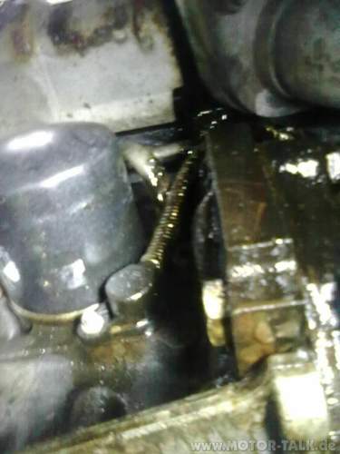

Ich würde mal sagen, dass es im Moment noch egal ist das es bei Dir qualmt!!
Du solltest eigentlich, wie am Anfang schon öfter erwähnt, erstmal schauen wo das Wasser bei Deinem Auto rausläuft!
Ohne das genau zu wissen wird Dir hier wohl keiner was genaues sagen können!
Schau mal auf der Fahrerseite den Zylinder an der Rückseite des Motors, unterhalb des DIS Modules an, zwischen Zylinderkopf und Block!
Dabei ruhig den Motor laufen lassen!
Wenn da Wasser rauskommt ist es die Kopfdichtung!Wenn es da trocken ist musst mal weiter suchen!
Alles andere ist nur Raterei!
Hallo habe gerade mich unters auto gelegt und bin kein bisschen schlauer geworden ich weiß nur das es hinter dem motor in höhe der windschutzscheibe so wie bei den thema am anfang so sieht es auch bei mir auch hmm
habe jetzt mal von oben gegucktn und da war auch kein wasser zu sehen die heißt ging auch bei mir ging die vorher nicht soweit läuft alles oki motor hat ein ruhigen lauf ab wenn ich genauer hinhöre hör ich ein zischen bei laufen des motors so wie ich hören kann auch hinter dem motor was kann das sein vllt sogar was mit den wasser topfen zu tun zu haben.
MFG benny
hier ma bilder wie es bei mir aussieht besser könnte ich nicht fotorafieren habe ein sch... foto handy 😁
