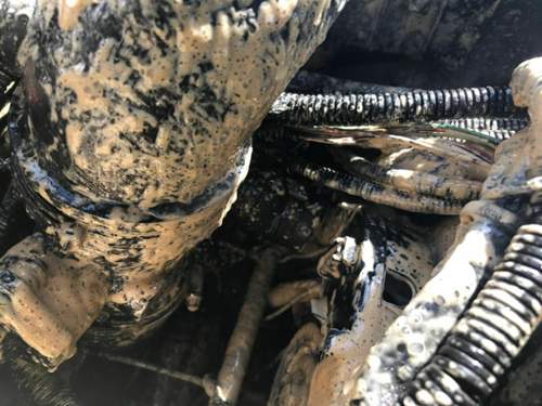

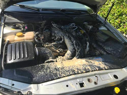

Ich habe jetzt die Bilder vom versifften Motorenraum gefunden.
Er hat auf 50 km das ganze Kühlwasser und ca. 2 Liter Öl gemischt und ist die Temperatur auf 100 grad gesprungen und den Kühlerschlauch ist vom Metallstutzen des Motors gerutscht, nicht geplatzt. Im Öl ist kein Wasser zu sehen. Hatte noch keine Zeit den Wagen auseinander zu nehmen, ist gestern erst gekommen.

Sieht wie Ölkühler aus,der braungelbe Schlamm.
Nach der Reperatur" alle" Wasserschläuche nach
dem mehrmaligen Spülen auswechseln!
Sonst fliegt einer nach dem anderen weg und
Du wirst nicht mehr froh werden!
Mfg
Hi Rosi,
Kurt meinte auch schon dass es eher der Ölkühler als die ZKD ist. Der Ölkühler wurde von ca. 5 Jahren gewechselt, mal sehen...
Dass ich alles mehrmals spülen muss, ist schon klar. Ich habe heute den Überlaufbehälter mit 5 Geschirrspültabs "gereinigt" und immer ist noch an den Stellen, wo man nicht ran kommt ein Ölfilm.
Ich hasse mittlerweile dieses Geschmiere. Wie bekomme ich denn den Rest "sauber" und warum sollten die kompletten Schläuche gewechselt werden? Die Schläuche kann man ja mit einer Flaschenbürste und den Bürsten für die Aquariumsschläuche reinigen, oder nicht?
Was ist mit dem Wasserkühler und dem Heizung Wärmetauscher?? Den Wasserkühler würde ich ja noch tauschen aber den HWT habe ich einmal zwei Tage lang gemacht, nie wieder...
