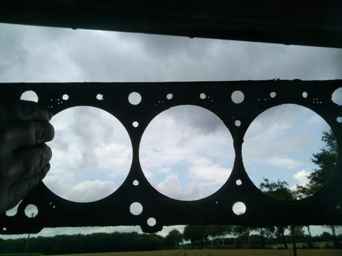

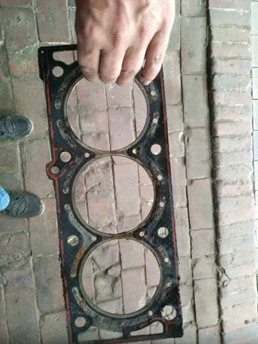

So. ZKD rechte Bank sah so aus. Linke Bank nicht bei gegangen, die wurde ja wegen meinem plumst mal nen Kupfering in Zylinder 4 vor 60k beim Zahnriemen Wechsel letztes Jahr gemacht

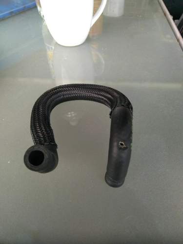

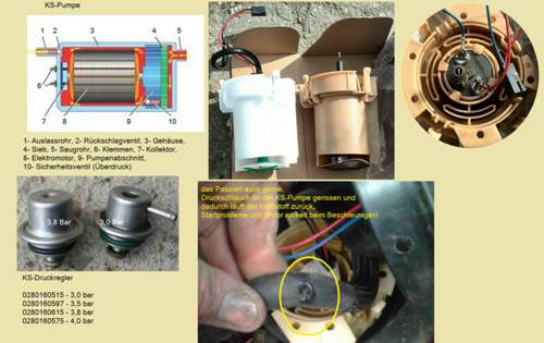

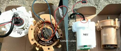

Das hab ich auch noch nicht gesehen.
Kein Wunder, dass der Benzindruck abfällt
1
Wo sitzt denn dieser Schlauch?
Hammer ,das passiert sehr häufig und wird meistens nicht erkannt !

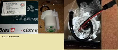

die neuen Speichertöpfe haben PVC-Rohr .
mfg
Ks-pumpe-ksd-benziner
Ks-pumpe-benziner
Ks-pumpe-neu-jp-group
Ach so, von der KSP

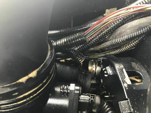

BTW: Kühlerdicht kommt mir normalerweise nicht ins System. Aber letzte Woche habe ich meinen Ommi komplett neue Flüssigkeiten (Öl, ATF, DOT, etc.) spendiert und mein X25XE hat nach fünfmaligen Spülen (Es war eine art von Zement im Kühlsystem, beim Wechsel des dreckigen Wassers) eigentlich sauberes Wasser mit Frostschutz gehabt. Freitag nach Berlin gefahren und in Dreilinden (nach ca. 550 km) ist die Temperatur bis auf kurz vor 100°C gestiegen, um dann auf 80°C zu fallen, Also rechts ran und Motor ausgemacht. Es ist mir der Dicke Küchschlauch vom Motor zum Wasserkühler abgesprungen, das Wasser in den Motorraum gespritzt. Eine einzige Öl-Emulsion Katastrophe. Der ganze Motorraum war weiß.
Ich schätze, ich habe mit dem Spülen einfach das Kühlerdicht (Zement, Sand??) rausgespült und damit auch den Trick meines ehemaligen Kfz-Menschen, der die KODI nicht repariert, sondern nur abgedichtet hatte,
Ich wette, dass die KODI gemacht werden muss (Schon wieder, nach drei Jahren) und hoffe, dass nicht mehr passiert ist. Was meint Ihr??

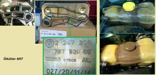

Wenn du wirklich Öl im Kühlmittel hattes, wird dir wohl eher der Öl-WT/Vorwärmer im V vom Motor geplatzt sein.
Beim V6 eine alte Krankheit.
Hatte mich auch scho gewundert, da ja mein Kühlerschlauch auch erst vor ner Woche gerissen/geplatzt ist.
Da war aber nix mit Öl oder Emulsion.
Da muss mehr als nur der Kühlerschlauch kaputt sein
@kurtberlin: Ist das der Wärmetauscher, den du meinst (siehe Bild)?
Der ist damals (2016/2017?) mitgetauscht worden. Gegen ein neues Teil. Wie schnell sind denn die schon wieder defekt ??
Wenn der Wagen vom ADAC geliefert wurde, werde ich ihn sowieso auseinander nehmen und dann wissen, ob es am am Wärmetauscher liegt.
Ich hasse es, immer am Ölproblem zu werkeln. Ständig ist diese braune Suppe am rauslecken.
Oel-waerme-kuehler

@hammerhwl schrieb am 27. Juli 2020 um 15:31:21 Uhr:
Meine erste Idee war natürlich: WorstCase, also ZKD. Aber die Idee von Kurt ist auch möglich...
Tomaten,
Am schlimmsten sieht es dann so aus!

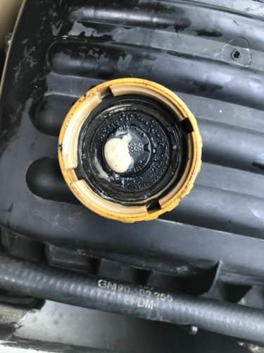

Bild 1-Drucktest wegen KODI
Bild 2- Ölkühler defekt
Mfg
-10
-10
@rosi03677 : Bild 1 ist genial! Auf die Idee wäre ich im Leben nicht gekommen. Ich hab immer nach CO2 gesucht.
Bild2: Bei mir dasselbe nur in weißer Farbe und mit einem Chinaböller zum Verteilen im Motorraum gebracht.
Auf den Bildern ist der nächste Morgen zu sehen, als das meiste Öl weg war...
Der Schlauch zum Kühler
Die Ölemulsion
Der Motorraum am nächsten Morgen.
