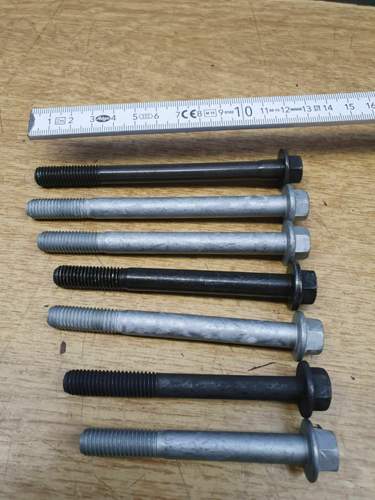

Ich benötige schnellstmöglich die beiden Dehnschrauben für die Nockenwellen, linke Bank. (Motorkennnung X30XE). Für die rechte Bank habe ich bekommen. Leider sind die für die linke Bank nirgends zu bekommen. Gibt es Alternativen, Ausser die alten zu verwenden?
Vielen Dank für die schnellen Antworten.
VG
Michael
Kopf ist runter und geplant

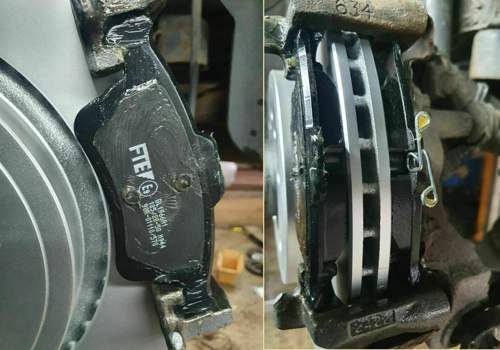

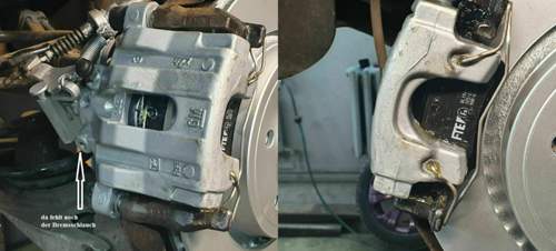

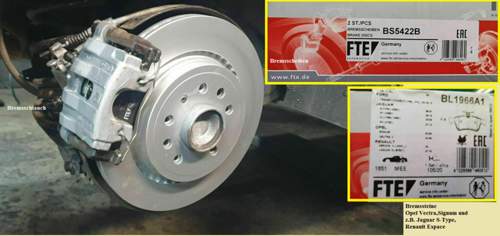

Wenn man etwas benötigt was nicht von der Stange ist,
schaut man halt durch das Netz.
Wo ich für den Signum hinten 2 Bremssättel benötigte,
(die Handbremskolben gammeln im ALU-Gehäuse fest)
gab es die Wahl -
Original Stck ca 400 E
China 2 Stck 80 E oder weiter suchen.
Ich habe mich für weiter entschieden und
am Ende waren es dann 2 originale Bremssättel von GM
für den SAAB 9-3 geworden ,Stck ca110 E und
meine Hausmarke bei Sceiben/Belägen.
einige Teile von SAAB gibt es noch und stammen auch aus der
Lego-Kiste von GM .
die wurden nicht wie beim Blitz unter PSA verschrottet !

Brennstoffel,
mal so ein gut gefülltes Schraubenlager in
M10 und entsprechender Länge.
Alles in 10.9 oder 12.9 !

Manchmal gibt es auch immer weider mal etwas im Netz-
https://www.der-ersatzteile-profi.de/artikel/schraube-f-sch-a5510500
mfG

Rosi, ja die Schrauben hab ich dann da bestellt.
War auch schon mal auf der Seite drauf aber hab nie die Schrauben gefunden. Bin halt doch zu blöd fürs NETZ. Konnte auch nich die OE Nummer finden, die hat dann gestern mein "Starschrauber" aus meiner vertrauten Werkstatt mir rausgesucht.
Zum vergleichen mit der von Dir ausm Netz.
Da es für mich nicht ersichtlich war ob die passt.?????
Bin da halt manchmal übervorsichtig.
