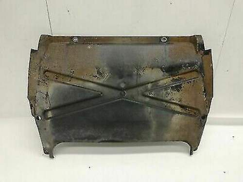

@hlmd schrieb am 20. Aug. 2020 um 10:43:27 Uhr:
Die untere Abdeckung hat nunmal nix mit dem Problem zu tun.
Naja, nicht das Problem, aber hindert beim Wärmeaustausch.
Wenn man schon Hitzeprobleme hat, ist die sicherlich nicht von Vorteil
