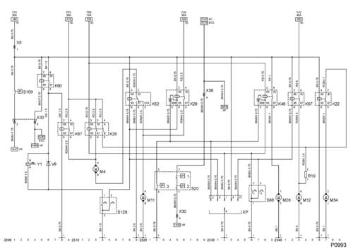

Hallo liebe Omega Gemeinde,
habe lange im Forum gesucht, aber nicht das passende gefunden.
Ich bin jetzt stolzer Besitzer von einem Omega 3,0 V6 Executive , Automatik. Habe lange ein X20XEV gefahren, der aber langsam den Geist aufgibt.
Der 3,0 V6 ist natürlich sehr schön zu fahren und hat auch genügend Leistung . Habe mir das Auto auch nur gekauft weil der Wirklich gut Gepflegt ist , fast keinen Rost hat und eine niederige Laufleistung von nur 97500Km hat. Innen und außen sehr gepflegt halt. So jetzt zu meinem Problem : Wenn ich in der Stadt mit Klima ( Außen 30-38° ) fahre und an der Ampel oder Stau stehe, geht die Temperatur nach einer kurzen Zeit auf 105° und teilweise ( so heute ) bis im Roten Bereich.Schalte ich dann die Klima aus , geht er sofort mit der Temp. wieder runter bis im Norm.Bereich. Der erste Lüfter geht schon bei ca. 92°an. Die anderen laufen ab 97 - 98 ° Grad an und trotzdem geht die Temp. hoch bis in den Roten Bereich. Wenn ich ohne Klima bzw wenn es draußen Kühler ist wird er erst gar nicht Heiß, das gleiche auf der Bahn mit oder ohne Klima kein Problem . Es sei denn ich komme im Stau, dann wieder das leiche Spiel und er wird heiß.Meines erachtens funktioniert das Thermostat ganz normal, Kühler ist oben und unten heiß..
Habe wie gesagt schon viel im Forum gelesen , weiß auch das die V6 mit der Hitze zu Kämpfen haben , aber das kann nicht normal sein.Habe den Vorbesitzer befragt, der hatte das Problem nie wohnt auf,m Dorf und ist nur Landstrasse gefahren.Kurt schrieb mal das die Zusatzpumpe unterm Ausgleichsbehälter immer laufen muss, das ist bei mir nicht der Fall die läuft überhaupt nicht .
So jetzt meine Frage an die Experten , was könnte da nicht in Ordnung sein ???

Ja und Rosi kann sich auch irren.
Relais K22 ist ein Öffnungsrelais. D.h., wenn Strom anliegt, öffnet es.
K22 ist das Lastrelais für die Querstrompumpe und immer offen, sobald Zündungsplus anliegt, da es über Klemme 30 direkt angeschlossen ist.
K26 steuert u.a. auch die Querstrompumpe und wird mit dem Thermoschalter gesteuert.
Zwischen K26 und Pumpe liegt aber K22. Und solange das offen ist, kommt null Strom an die Querstrompumpe.
Das ist bei allen V6 ab Mj'98 der Fall. Davor gab es Abweichungen.

Direkt vom GM-Surver , Kühlung V6 MJ 1999-
Elektrische Kühlgebläsekreise bestehen aus einem Motorkühlgebläse, 2 Zusatzkühlgebläsen, 2 Temperaturschaltern, einem A/C-Druckschalter, einem Kühlgebläse des Motorsteuermoduls (ECM), einer Zeitsteuerungspumpe, einer Zusatzwasserpumpe, 5 Lüftersteuerrelais und einem ECM Relais, ein Hilfswasserpumpenrelais und ein Motorkühlgebläsewiderstand.
Die Relais befinden sich vorne links im Motorraum im ECM-Gehäuse.
Die Hilfswasserpumpe wird bei eingeschalteter Zündung und wenn die Kühlmitteltemperatur 194 °F (90 °C) erreicht, mit Batteriespannung versorgt.
Bei 212 °F (100 °C) schließen sich die Kontakte der ersten Stufe des Primärtemperaturschalters, wodurch das ECM-Relais (K48) und das Kühlgebläse-Steuerrelais (K26) aktiviert werden. Wenn das ECM-Relais aktiviert wird, wird Zündspannung an das ECM-Kühlgebläse angelegt, sodass es in Betrieb ist.
Wenn das Kühlgebläse-Steuerrelais (K26) aktiviert wird, wird über die Schließerkontakte des Lüftersteuerrelais (K52) Batteriespannung an den Zusatzkühlgebläse Nr. 1 und an den Zusatzkühlgebläse Nr. 2 angelegt.
Dadurch können Zusatzlüfter in Reihe mit halber Geschwindigkeit betrieben werden.
Das Lüftersteuerrelais (K26) versorgt den Motorkühllüfter über den Widerstand des Motorkühllüfters mit Batteriespannung.
Der Widerstand des Motorkühlgebläses begrenzt den Betrieb des Motorkühlgebläses auf die halbe Drehzahl. Das Lüftersteuerrelais (K26) versorgt über normalerweise geschlossene Kontakte des Hilfswasserpumpenrelais (K22) auch Batteriespannung mit der Zeitsteuerungspumpe. Dadurch kann die Zeitsteuerungspumpe betrieben werden.

Wenn das Kühlgebläse-Steuerrelais (K26) aktiviert wird, wird über die Schließerkontakte des Lüftersteuerrelais (K52) Batteriespannung an den Zusatzkühlgebläse Nr. 1 und an den Zusatzkühlgebläse Nr. 2 angelegt. Dadurch können Zusatzlüfter in Reihe mit halber Geschwindigkeit betrieben werden.
Das Lüftersteuerrelais (K26) versorgt den Motorkühllüfter über den Widerstand des Motorkühllüfters mit Batteriespannung. Der Widerstand des Motorkühlgebläses begrenzt den Betrieb des Motorkühlgebläses auf die halbe Drehzahl. Das Lüftersteuerrelais (K26) versorgt über normalerweise geschlossene Kontakte des Hilfswasserpumpenrelais (K22) auch Batteriespannung mit der Zeitsteuerungspumpe. Dadurch kann die Zeitsteuerungspumpe betrieben werden.
Wenn die Temperatur 221 °F (105 °C) erreicht, schließen sich die Kontakte des Temperaturschalters und ermöglichen die Aktivierung der Lüftersteuerrelais (K52 und K28). Wenn das Lüftersteuerrelais (K52) aktiviert wird, läuft der Zusatzkühlungslüfter Nr. 1 mit voller Drehzahl, da er nicht mehr in Reihe mit dem Zusatzkühlungslüfter Nr. 2 geschaltet ist. Wenn das Lüftersteuerungsrelais (K28) aktiviert wird, liegt Batteriespannung an der Zusatzkühlung an Lüfter Nr. 2, der auf Hochtouren läuft.
Wenn die Kontakte der ersten Stufe des Primärtemperaturschalters geschlossen sind, laufen das ECM-Kühlgebläse, die Zeitsteuerungspumpe und der Motorkühlventilator (halbe Geschwindigkeit) weiter. Die Kontakte des sekundären Temperaturschalters öffnen sich, wenn die Kühlmitteltemperatur 212 °F (100 °C) erreicht, und bewirken, dass der Betrieb der Zusatzkühlgebläse anders arbeitet als vom primären Temperaturschalter vorgegeben.
Wenn die Kühlmitteltemperatur 230 °F (110 °C) erreicht, schließen sich die beiden Kontakte der sekundären Temperaturschalterstufe, wodurch das Lüftersteuerrelais (K67) aktiviert wird. Wenn das Lüftersteuerrelais (K67) aktiviert wird, wird die Batteriespannung direkt an den Motorkühllüfter angelegt, sodass dieser mit voller Drehzahl läuft. Alle anderen Vorgänge, die durchgeführt wurden, bevor die Kühlmitteltemperatur 230 °F (110 °C) erreichte, bleiben wirksam. Die Kontakte des primären Temperaturschalters der Stufe 2 öffnen sich, wenn die Kühlmitteltemperatur 221 °F (105 °C) erreicht, und der Motorkühlventilator kehrt auf die halbe Drehzahl zurück.
Bei Kühlmitteltemperaturen über etwa 110 °C (230 °F) laufen alle drei Kühlgebläse auf Hochtouren. Das ECM-Kühlgebläse, die Zeitsteuerungspumpe und die Zusatzwasserpumpe sind ebenfalls in Betrieb. Zu diesem Zeitpunkt sind nur 6 der 7 Relais in Betrieb, es sei denn, die Klimaanlage ist eingeschaltet. In diesem Fall arbeiten auch das Lüftersteuerrelais (K87) und das Klimakupplungsrelais (K60).
Um einen übermäßig hohen Kältemitteldruck zu verhindern, werden Zusatzkühlgebläse bei Kältemitteldrücken über etwa 276 psi (19,4 kg/cm 2 ) von der ersten auf die zweite Geschwindigkeit umgeschaltet. Wenn der Druck auf weniger als etwa 218 psi (15,3 kg/cm²) abfällt , werden die Zusatzkühlgebläse wieder auf die erste Geschwindigkeit geschaltet.
Der Satz: "Die Hilfswasserpumpe wird bei eingeschalteter Zündung und wenn die Kühlmitteltemperatur 194 °F (90 °C) erreicht, mit Batteriespannung versorgt." ist falsch.
Geht auch nicht, wenn man sich den Schaltplan schaut.
Relais K22 ist ein Öffnungsrelais, was durch Zündungsplus (Klemme 15) geschaltet wird.
M54 ist die Hilfswasserpumpe.

Ich hab grad nachm Einparken mal geschaut. Motor läuft, Pumpe aus. Motor aus, Pumpe läuft mit nach.
Allerdings brauch ich nen neuen Lüfter vorne. Der linke klingt, als ob er nen kleinen Nagel einschlägt 😁 Läuft aber frei. Naja,. liegt bestimmt noch einer im Verein im Regal.

habe vorhin nochmal die Schalter und Lüfter kontrolliert.Der obere letztes neu gekommene ist ein XA Schalter , keine Ahnung ob das Richtig ist .Wenn ich den Motor aus schalte ,(über 90 Grad ) laufen alle drei Lüfter nach ??
Gibt ja nur XA und XK. Beim XK ist nur die Schaltschwelle niedriger.
Beim XA laufen die Lüfter zumindest beim 3.2er selten nach. Der 3.0 ist ja etwas "wärmer".
Ich würde deshalb eigentlich immer den XK nehmen.
Hast du mal die Punkte beachtet, die geschrieben habe?
VG
Man kann auch einen ganz anderen Schalter einbauen, der noch früher schaltet. Kann allerdings zur Folge haben, dass die Lüfter dann permanent laufen. Man muss nur drauf achten, wie der genau beschaltet ist und eventuell im Stecker umpinnen:
