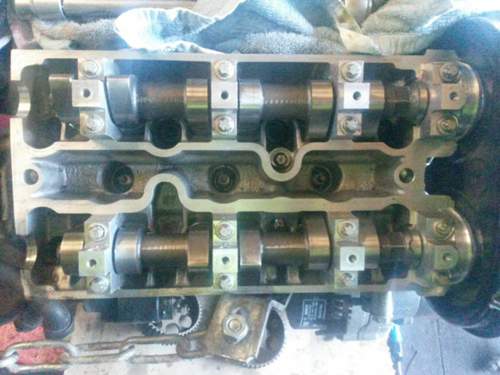

So da ja wieder Winter ist und ich ja sooo gerne am omega rumschraube bin ich mal wieder dabei einen anderen Motor einzubauen. Zum Motor selber es ist ein nagelneuer Opel x30xe Motor mit 0 KM geworden gemacht habe ich schon dran die ansauggeschichte vergrößert und strömungsoptimiert. Nockenwellen bleiben original drinn sind ja neu. Dazu kommen wieder die Fächer von Friedrich verbaut.
Das Zweimassenrad fliegt raus und es hält ein 8kg Massenrad einzug. Aludeckel natürlich oben drauf und denn sollte er noch ein 4.22 Diff bekommen falls euch noch was feines einfällt bitte her damit eventuell kann mann ja noch was davon umsetzen

Hallo so viel mehr ps werden es nicht sein eventuell mit glück 40 aber hochgegriffen ich versprech mir einiges von der schwungscheibe die in verbindung mit einen kurzen hinterachsgetriebe eventuell wwasvon der anfahrtsschwäche nimmt. Aber da er eh abgedtimmt wird werde ich die leistungsdaten denn mal hochladen

Hi ho mal wieder ich heute mal den zahnriemen aufgelegt erstmal auf ot Stellung rest macht der profi. Also ich hab bis jetzt 3000 gezahlt. Kommen noch 500 fürn prüfstand und denke kleinkram so auch noch 100 bis 200. Ja meiner dreht bis 7300. Herr reisach mit was hastn gemessen für 0-100? Hast da ne handyapp?

Ich denke viel mehr wird da nicht kommen, ohne Lader und mit der normalen Multiram werden die Grenzen recht frueh erreicht sein...da muss man wenn auf Einzeldrossel gehen. Aber dann kommt wieder das Problem, dass mir die Hauptlager der KW nicht sonderlich fuer Drehzahl geeignet erscheinen, moecht ich jedenfall nicht probieren mit 8000 Umdrehungen ueber laengere Zeit zu fahren.
Wenn man stumpf ueber das Leistungsgewicht bei gleichschnellen Fahrzeugen im Fahrversuch geht, muesste ich auch 270PS haben (siehe Golf GTI, rund 1350KG 220PS etc.). Gestern noch gegen nen W204 350 gefahren...der ist auch neben mir verhungert und der hat mein ich 270PS um den Dreh und duerfte noch etwas weniger als die Omme wiegen.
Allerdings weiss ich nich so recht wo die herkommen sollen, der Motor ist ja ungeöffnet. Sind aber die Erfahrungen die ich aus der Praxis gesammelt hab.

Meiner dreht regelmaessig bis 7300, bis jetzt hatte ich deswegen noch keine Schaeden...von daher lass ich das mal so durchgehen. Allerdings penibelste Wartung und nur hochwertige Synthetikoele, sollte klar sein 😁
