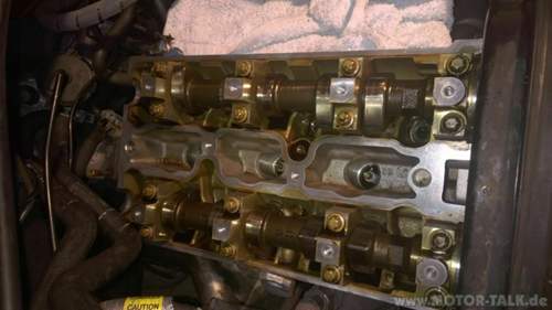

So da ja wieder Winter ist und ich ja sooo gerne am omega rumschraube bin ich mal wieder dabei einen anderen Motor einzubauen. Zum Motor selber es ist ein nagelneuer Opel x30xe Motor mit 0 KM geworden gemacht habe ich schon dran die ansauggeschichte vergrößert und strömungsoptimiert. Nockenwellen bleiben original drinn sind ja neu. Dazu kommen wieder die Fächer von Friedrich verbaut.
Das Zweimassenrad fliegt raus und es hält ein 8kg Massenrad einzug. Aludeckel natürlich oben drauf und denn sollte er noch ein 4.22 Diff bekommen falls euch noch was feines einfällt bitte her damit eventuell kann mann ja noch was davon umsetzen

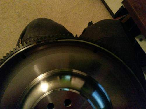

so heute mein schwungrad bekommen und was ist hat ein defekt kotz brech krieg anstandslos ein neues seht selbst

Schwer zu erkennen, sieht aus wie ne dicke Delle? Scheint nicht sehr stabil zu sein und sehr duennwandig...glaub son Originalschwung vom C25XE kannste vom Hausdach werfen ohne Blessuren 😁

So heute die neue schwungscheibe bekommen diesmal ganz und gewogen sind 7,6 kg bilder mach ich noch welche
so mal wieder was von mir die schwungscheibe is nun gekommen und auch verbaut fotos gibts natürlcih auch noch.
