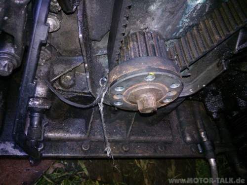

Hallo liebe Gemeinde,
So nun meine Frage an euch habe mir ein Omega geholt mit Motorschaden und dort ist der Rippenriemen gerissen und unter der Abdeckung vom Zahnriemen gerutscht und der rest wird ja klar sein Motor aus kein zucken mehr, nun wollte ich wissen ob es reicht einfach nur neue Zylinderköpfe zu montieren? Oder doch lieber ein neuen gebrauchten Motor rein. Danke schon mal im vorraus für eure antworten

so heute war der tag der Wahrheit ob nun motorschaden und wie doll. Also es ist ein kapitaler schaden festzustellen gewesen. fast alle Ventile krumm und auch die kolben haben was abbekommen. werde die tage ein paar bilder posten was passiert wenn der rippenriemen sich verabschiedet
Ja, ist nach deiner Beschreibung fast anzunehmen gewesen.
Ist mir ja damals auch so gegengen.
Bei mir hatte sich ein nagelneuer Rippenriemen plötzlich aufgelöst und den Motor gekillt, weil sich die Fransen in den Zahnriemenantrieb gewickelt haben.

Äußerliche Bilder des Schadens damals
ja so ähnlich ist es den Motor auch ergangen nur das die spannrolle den geist aufgegeben hat.
Nun werde ich mich morgen ran machen den auszubauen und denn nächste Woche den neuen rein und dann fährt er wieder.
