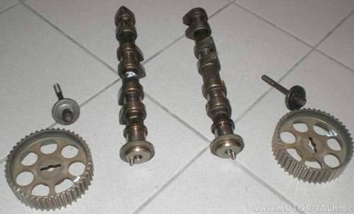

so problem motor startet und geht nach einer weile aus und läuft wie nin sack nüsse mit fehlzündungen. Fehlerauslese ergab immer sapnnung zu niedrig von meherern sensoren. Hab jetzt den kabelbaum komplett gewechselt will morgen noch das dis wechseln was habt ihr noch für ideen?? Kann der motor so schlecht laufen von Massefehlern???
Hattest du die Nockenwellen draußen und die Zahnriemenräder ab?
Richtig, Steuerzeiten pruefen und Schauen ob die Nockenwellenraeder korrekt sitzen, wenn du vorstehst sind die durchnummeriert von links nach rechts (1 bis🙂 4). Da muss dann der jeweilige Passstift hin.
Durfte ich auch schon diverse Male korrigieren, Fahrzeug stand dann bei uns mit Aussage hab Kopfdichtung gemacht, jetzt laufen wie Haufen scheisse...warum? 😁
nocken ja draussen aber das stimmt alles soweit alles ordentlich durchnummeriert wie es sein soll. und hät ich um 180 grad gedreht würde die kiste nicht anspringen.
Irrtum !
Springt an und läuft patschend und rülpsend nur auf einer Bank !😉
V6 Nockenwellenrad Auslaß Bank 2 verdreht montiert
ich guck mir das morgen nochmal an hast du noch ein bild wie sie richtig stehen müssen
spring auch an und lief auch so wie du sagst
Na, woll'n wir wetten, daß es so ist wie ich vermute,...🙄😉🙂
Hmm,.. Ne eigene Bilder hab ich so adhock nicht zur Hand nur hier aus dem MT.
Hier noch ein paar Bilder von MV6ler
Fakt ist, daß die Schlitze bei den NW um 170° versetzt genutzt -also verwechselt werden- können.
Der glückliche Witz dabei ist, daß dadurch aber auch beim laufen des Motors kein Schaden am Ventiltrieb entsteht. Er säuft nur tierisch ab, auf der Bank die nicht läuft.

Auf den bild wo die Nocken lose liegen so ist der einbauzustand wa?
Das siehst du sofort, wenn du im Geist die Zündfolge durchgehst und weißt wenn Zylinder 2 auf OT-Zünden ist, daß dann alle vier Nocken von den Stößeln des Zylinders weg sein sollten.
