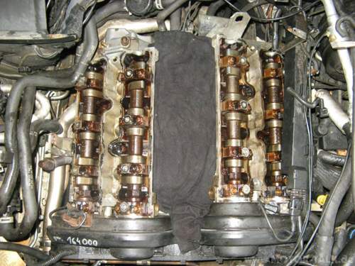

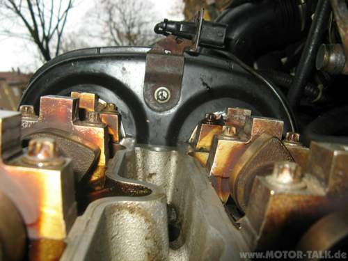

Moin jungs und mädels ja ich nehm blockierwerkzeug und mach auch den deckel ab um sie zu drehen hoffe danach läuft der hobel
Kurt hast du vllt. Ein bild von bank eins??? Wie die nocken stehen müssen mit den stift
Mönsch,...
Bank 1 Zylinder 1 auf OT-Zündung und die Nocken müssen weg sein, von den Hydros.
Ist doch das simpelste überhaupt.
Ich hab nicht viel von den V6.
Zu den Bildern habe ich dann auch keine genaue Kurbelwellenstellung.
Img-6214
Img-6241
Img-6253
+2
Hab alles eingestellt läuft trotzdem nicht fehlzündung hat er und geht aus
Hier siehst du die Position der Nocken auf OT
Novken stehen slle rivhtig trotzdem lauft er sehr unrund mit fehlzündung und geht denn aus.
