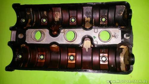

So aludeckel geholt und die dichtungen unterscheiden sich erheblich.
bei den vectradeckeln liegt die dichtung plan auf den Zylinder kopf auf viel besser als beim omega. Und sie ist einteilig.
Bilder folgen denn morgen
Bilder
Schön, mal ein ganz besonderes Stillleben "Ventildeckel, vor Gläsern und Klorolle, mit Banane ".:p
Und nu werden die auf Dauer dicht, hoffst du?:rolleyes:;):)
Dicht sind auch die aus kunststoff bloss einer war halt bei mir an der evke vorne gebrochen und da hats rausgesaut. Und für 80 euro da kann mann nichts falsch machen.
ja die bilder mussten schnell gemacht werden kurt
Die Deckel bleiben auf jeden Fall dicht, und wenn der restliche Kram alles frei ist auch der Rest vom Motor ;)
Bei mir ist auch alles frei, kein Krümel Dreck oder Schlamm im gesamten Ansaug- und Entlüftungssystem, trotzdem sind die Deckel selbst nach dem 3. mal Dichtung wechseln noch süffig. Und ja, ich weiß wie man es richtig macht und brauche keine Belehrungen über richtiges Anwenden von Dichtmasse etc. ;)
Draine die kunstoffdevkel die noch drauf habe sind puptrocken hslt nur nich da wo was rausgebrochen ist
Die Plastedeckel von der Fahrerseite die ich hab sind prinzipiell alle Schrott...die machen alle in Hohe ABS Block nen derartigen Bogen nach aussen, dass es nur undicht werden kann (und tut). Hab 4 Deckel die schlagen alle diese Riesenwelle...werd das mal versuchen mit Heissluft zu begradigen. Beifahrerseite geht immef tiptop.
Bei mir is allet soweit dicht halt nur die ecke da drück es raus deswegen jetzt die aludeckel werden noch lackiert und dann siehts noch halbwegs gut aus. Ach herr reisach der stecker hatte wohl nin wackler die lampe ging jetzt nicht mehr an und bin gestern 250 km gefahren ohne probleme.
