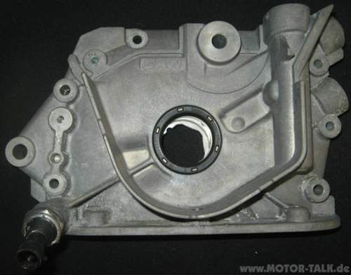

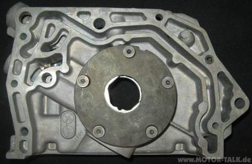

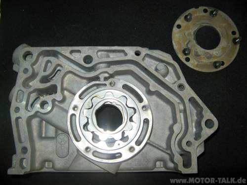

Die never ending omega story seit heute flackert die öllampe im leerlauf bei hohen Temperaturen. Mal sehen was es diesmal ist hoffe nicht die pumpe. Werde mal öl wechseln und nin neuen schalter einbauen plus das ölsieb mir anschauen
Was hälst du von Öldruck messen?
Die V6 Pumpe hat zwei Ventile, die auf den Öldruck Einfluß nehmen können.
Zum einen das Druckregelventil und zum zweiten das Begrenzungsventil.
Dann gibt es im Filterbereich noch das Bypass Ventil, das aber keinen Einfluß auf den Öldruck hat, sondern nur bei vestopftem Filter für die Öl Versorgung am Filter vorbei sorgt.
Sowohl Regel-, als auch Begrenzungsventil können den Druck zusammenbrechen lassen.
Habe aber schon reichlich defekte Pumpen gehabt, die einen seitlich zum Deckel verschlissenen Sternrotor hatten.
Hier flackerte die Ölkontrolle aber nur im LL.
Meist war der Öldruck bei 1000U/min schon wieder im grünen Bereich.
So scheint es bei dir, als ob es an einem de Ventile liegt, oder der Schnorchel nicht dicht zur Pumpe ist, oder (aber sehr weit hergeholt), daß vor dem Fußsieb wieder Ölkohle-Borke liegt.
Is aber alles Mist, weil zur Kontrolle ja der Zahnriemen und die hintere Abdeckung runter müssen.

War das nich der olle Motor wo die KW fest war bei *zu stark* angezogenen Hauptlagerschrauben? Wuerd sagen herzlichen Glueckwunsch, Lagerschaden, da laeuft dein Oeldruck hin :/
Ja das war der motor
