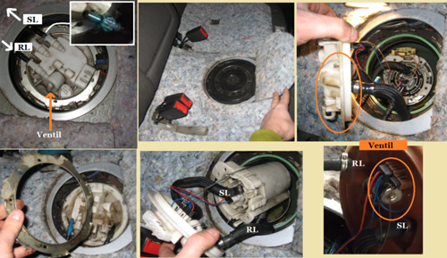

Calli,mein Bekannnter hat mir mal Bilderchen vom Vectra geschickt .
Ventil wuste Er nicht,aber ich denke genau im weißen Deckel am Rücklauf ,
wird ein "Druckhalteventil" sitzen .
Er meinte der Metallverschluß oben geht leicht mit Hammer+Schraubendreher auf .
einen KS Druckregler wie im Omega hat der Motor nicht,sagte Er
mfg
Vectra-c-schlingertopf
Danke für das tolle Bild. Pumpe ist schon gekauft. Ich sag bescheid
