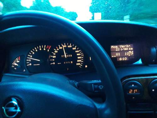

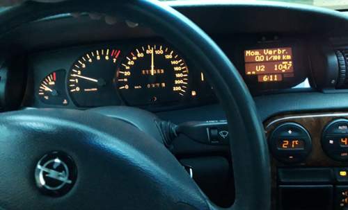

Ich hab das heute Morgen aufm weg zur Arbeit versucht auch mal nach zu machen.
Also, ich habs erst geschafft auf die 0,0 Anzeige zu kommen über 80 km/h und wenn die wandlerüberbrückung drin ist...jetzt hatte ich nich dieee ewig lange strecke zum testen, aber in den unteren gängen hat er das garnich gemacht. Dann hat er immer 2, irgendwas angezeigt.
Ich kam aber auch nur im letzten Gang mal kurz über 2000 U/min.
Liegt wahrscheinlich auch daran das meine "Opamatic" sehr früh zu schalten gelernt hat. 🙂
Vielleicht geht das auch erst ab 80km/h die Sache??? Keine Ahnung.
