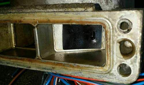

Habe viel gelesen..bin aber immer noch unsicher....
Fahrerseite VDD wurde in 2017 gemacht und ist dicht....
nun die BFS...die leckt....
Wenn ich die Zubehörfirmen lese...brauche ich 2 Dichtungen....warum?
Was kann oder sollte wenn diese Arbeit gemacht wird vorsorglich gleich mitgemacht werden.....
Brauch ich ggf einen neuen Deckel oder reicht der alte noch, vorausgestzt er ist noch plan...
Bitte mal um Rückemeldung...war mit dieser Aussage wohl im falschen Thread...
lg Wolfgang

Die Deckel bekommst Du meines Wissens bei Opel noch neu. Setzt Dich aber hin, wenn Du da bist und den Preis erfährst. Ich glaub ein Deckel liegt so bei ca. 350,-€.
Gebrauchte Deckel ist immer sone Sache. Die können auch krumm sein. Ich würde erst mal schauen, ob Deine überhaupt verzogen sind, muss nämlich nicht unbedingt sein.
Alternativ und auch um längen besser bieten sich natürlich die Aludeckel vom Vectra an. Die werden für die X Motoren so um die 200,-€ gehandelt. Die mit den Dichtungen vom Vectra verbaut und ne intakte KGE haste eigentlich nie wieder ne undichte VDD.

Jo, pro Seite zwei Dichtungen. Je nach Hersteller kommen die entweder lose oder mit zwei Stegen verbunden, die man vor Einbau raus trennt.

Falls hier noch nicht erwähnt: Die O-Ringe der Schraubenlöcher erneuern.
@AndyEausB andy.....Danke...habe Elring Satz, mit Steg verbunden und Schere auf dem Bild, in jeder Tüte 2 aber ich dachte ggf das 2 Dichtungen NUR bei Aludeckel benutzt werden...ich habe Plaste....danke für deine Antwort...

Beim Aludeckel passen die Dichtungen für die Plastikdeckel eh nicht. Da muss man auch die Dichtungen vom Vectra nehmen. Sind aber auch zwei. Eine für die Einlass- und eine für die Auslassseite. Dazwischen sitzen ja die Zündkerzen.
Wichtig ist halt die Membran in der KGE zu kontrollieren. Hab mittlerweile bei keinem V6, der in die Jahre gekommen ist, eine intakte Membran vorgefunden. Gibt hier im Forum auch irgendwo nen Thread, wie man die selbst reaprieren kann.
