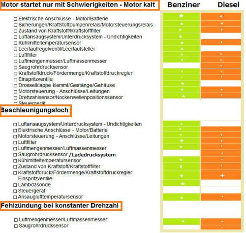

Gedanken,Nachdenken was wirklich geht und
abgehakt werden kann !
Masnahmeplan-motor
Masnahmeplan-motor

@ Rosi
Die Liste ist aber in vielen Bereichen nicht mal im Ansatz vollständig.
Um die Ventile als fehlerquelle auszuschließen würde ich eine Drückverlustprüfung durchführen. To-Do
