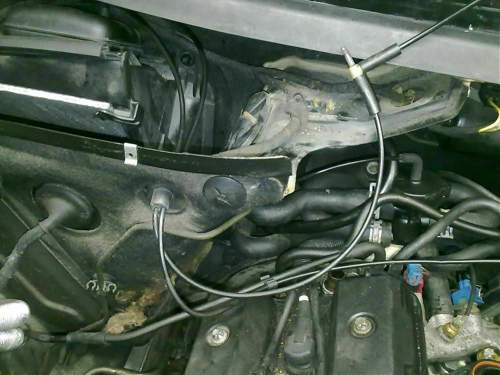

Auf dem Aktivkohlefilter sitzt der "Unterdruckspeicher" (Beim V6 sitzt noch einer an der Ansaugluftführung und beim Diesel noch ein großer im rechten Radlauf/Kotflügel), die haben zwei Unterdruckanschlüsse (Eingang und Ausgang mit einem Rückschlagventil) und dienen einzig und alleine dazu, um ein Vakuum-Vollumen vorzuhalten, z.B. wenn, bei voll geöffneter Drosselklappe, kaum Unterdruck erzeugt wird. Das wird gemacht, um die Unterduck-Ventile im Motor und Heizungs-/Lüftungssteuerungssystem auch in dem Fall sicher zu schalten und geschaltet halten zu können.
2.

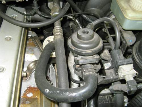

Das Ventil mit den drei Kühlmittelanschlüssen hinter dem Motor ist das Heizung-Abschalt-Ventil.
Es kennt nur zwei Zustände, offen oder zu und wird über ein Unterdruck Magnetventil angesteuert, wenn die Klimaanlage-/Lüftung -auf beiden Seiten- auf LO (max. kalt) gestellt wird. Es trennt den Heizungswärmetauscher im Vorlauf vom Kühlmittelstrom ab, um eine maximal kalten Luftstrom im Klimablock zu erzeugen. Also liegt da nur Unterdruck an, wenn ein maximaler Kaltluft Bedarf vorliegt.
3.

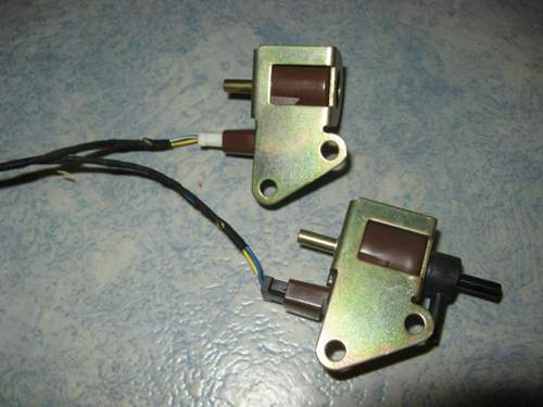

Es gibt, je nach Motorvariante, Grade beim V6 und besonders bei den Dieseln, teils noch haufenweise, diverse andere Unterdruck Steuerventile (Magnetventile) sowie über Unterdruck gesteuerte Ventile und Klappensteuermodule.
Unterdruck-Magnetventile am Klimablock
Sekundärluft Steuerung R4
Unterdrucksteuerung V6
+9

Was mir beim Thermostat Tausch wieder aufgefallen ist:
Ein Stromstecker (zweipolig) der aus dem Innenluftfilterkasten kommt war bei mir von Anfang an nicht angeschlossen. Auf Kurt's Bild Nr 3 links neben den dünnen Unterdruck Schläuchen kommt er mit raus.
Ist nicht der Kühlmittelschalter bei niedrigem Stand, der ist angeschlossen.

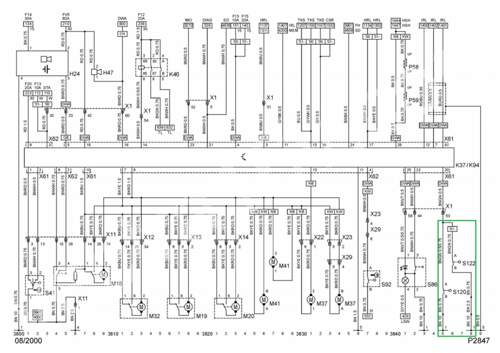

Gab in einigen (glaub FL Modellen) im Reinluftfilterkasten einen Luftgütesensor. Dafür ist glaub ich der Stecker.
Das ist natürlich ne Möglichkeit aber das Kabel kommt ja vom Luftfilterkasten in den Motorraum. Das wundert mich.
Auch möglich wäre der Stecker für die Heizung der Wischwasserdüsen und bei einigen Modellen war auf der Seite auch der Motorhaubenschalter für die Alarmanlage.
Das könnte/wird der Stecker des Sabotageschutzschalter der Motorhaube ( Ab Mj.01 S121) sein, der beim FL mit DWA, gegen öffnen der Haube schaltend, verbaut ist.
Siehst du wenn die Farbkodierung der Leitungen übereinstimmen.
DWA S120, S121, Sabotage Haube

Das klingt am plausibelsten.
