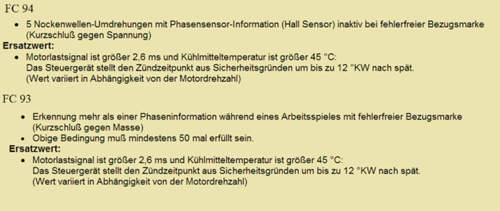

Wie in der Überschrift bereits erwähnt wird mir beim Auslesen folgender Fehler angezeigt.
FC 94 Hallsensor Spannung zu hoch.

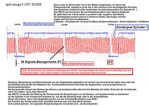

Kws-nws-oszilloskop

eine Kontrolle ist immer gut.
bei der Simtec vom 4 Zylinder gibt es ja
auch ganz selten Fehlercodes von NWS und KWS
die auch in der Abweichnung der Stellung der Sensoren zueinander stehen kann.
ein P0355 und P0340 muss nicht immer an den Sensoren liegen.
auch die Motroinc wird da etwas sagen können,
nur man kann es nicht genau interpretieren!
die Motorsteuergeräte der Baujahre sind einfach
"Dumm" .
heutige Motorsteuergeräte überfordern mit ihren FC schon manchmal das Hirn.
Früher ca max 70 Fehlercodes ,
Heute bis ca 450 Fehlercodes und
noch ca 4 bis 14 Fehlerbits,pro Fehlercode
Edit- im Bild
V6-motronic-fc-93

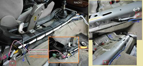

Mal eine Frage:Ich habe noch einen 2000er Omega Facelift. Gleicher Motor usw. Passen die Sitze vom 98er in den Facelift.Würde ganz gerne meine Ledersitze behalten.
Andy
Passen auf jeden Fall, mechanisch sind sie identisch, nur ist die Verdrahtung geändert und wenn ich es richtig in Erinnerung habe sind auch die Sidebags anders. Wenn Sitzheizung ist die auch anders. Geschaltet beim VFL und geregelt beim FL. Ist hier aber auch schon alles mal beschrieben/besprochen worden.
Das müsste also angepasst/umgebaut werden.
Schade,
dann kommt der FC 94 wegen einer Abweichung der Sollpositionen
der Nockenwelle zur Kurbelwelle.
das Problem am Sitz ist in erster Linie beim Facelift
der Seitenairbag im Sitz,evtl der Gurtstraffer,Verkabelung, Airbagsteuergerät und
seitliche Crashsensoren in den Türen!
Seitenairbag war ab 1997 Sonderausstattung,
hat also nicht jeder Vormops .
da wird dann die Airbagkontrolle an sein,im Instrument!
Mittelkonsole ausbauen oder Achsnbescher raus oder hinten hoch heben ,
Lampe und das Steuergerät vom Airbag anschauen,
welche Farbe der Stecker im Airbagsteuergerät hat und wie viele Pin,s .
