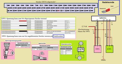

zuerst mal mußt Du im abgezogemnen Stecker vom Hallgeber
mit einem Multimeter messen,bei Zündung an,
ob da eine Spannung anliegt.
es solllten da entweder 5 oder 12 V zu messen sein,
aber bitte erstmal gegen die Batteriemasse!
danach merken wo Plus im Stecker war und
im Stecker gegen Masse messen ,sollten auch 5 oder 12 V sein!
dann gegen Batteriemasse im Stecker messen
ob auf dem verbliebenen Pin eine Spannung zu messen ist!
ein Hallgeber bekommt ja immer Plus und Masse aus dem MSTG und
gibt auf dem dritten Pin das Signal an das MSTG weiter über
die Stellung der Einlaß-und Auslaßventile wegen der Einspritzung,Zündung!
FC 94 Hallsensor Spannung zu hoch.
ist entweder eine Kabelunterbrechung oder ein Kurzschluß gegen 12 V!

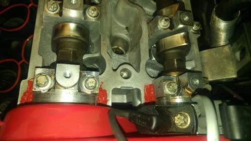

Da ich keinen Verteiler im klassischen Sinn habe,gehe ich davon aus das du den Stecker meinst der am Block mit den Zündkabeln steckt. (zwischen Motor und Stirnwand) ??
Andy
Nein der Hallgeber ist der Nockenwellenpositonssensor,dürfte auf Bank 2 vorne sitzen ,fast neben dem Leerlaufregelventil.
es gibt 2 Mögliche Hallgeber dafür!

Hier kann man den Nockenwellensensor gut sehen.
Zur Verdeutlichung.
Unten rechts aufm Bild das schwarze Teil

Zum Problem: Habe alles durch gemessen. Scheint OK zu sein. Kontakte gereinigt und etwas enger gemacht. Fehlermeldung ist weg. Dafür jetzt kein Zündfunken mehr. Weder mit neuem noch mit altem NWS. Naja,noch mal alles kontrollieren. (Selbstmitleid an) Ich hab ja sonst nix zu tun. (Selbstmitleid aus)
