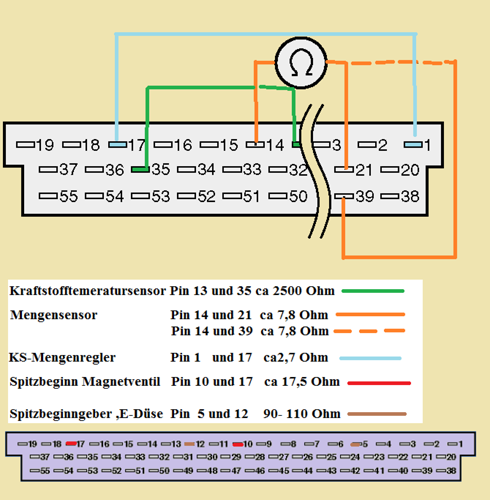

Ich hab mal die ersten Werte zum Bild "E-Pumpe x25dt":
Pin 5 und 12 = 89 Ohm
Pin 10 und 17 = 14,6 Ohm
Pin 1 und 17 = 1,2 Ohm
Pin 14 und 39 = 5,8 Ohm
Pin 14 und 21 = 6,1 Ohm
Pin 13 und 35 = 4200 Ohm
Gemessen wurde bei einer Umgebungstemperatur von 8 Grad. Der Motor steht seit 19 Stunden.
Edit: Sorry, mit dem richtigen Messbereich bekommt man auch höhere Messwerte wie bei Pin 13 und 35
messe mal ob die 15 zur 36 Irgendwas hat .
EDIT- ... die 13 zur 36 Irgendwas hat .
irgendwo im Relaiskasten -Motorraum muß ein Temperaturfühler sein,
der in Reihe zum Temperaturgeber in der Verteilereinspritzpumpe sitzt .
Temperaturfühler Relaiskasten -Kabel Braun/Grün zu Braun/Blau
Denke sieht aus wie ein silberner Knopf .
am Stecker der Verteilereinspritzpumpe wäre der Temperaturgeber
Kabel Braun/Grün zu Grau ,Pin 5 zu 6
Pin 1 wäre dort Rot/Gelb ,Pin 4 Blau
mfg
Der Pin 15 ist nicht belegt. Hätte ich sonst eben noch zusätzlich gemacht. Der Messfehler beim Kraftstofftemperatursensor war da schon etwas peinlich.
Äh,ich meinte 13 zur 36 -Rest leibt
Pin 13 zu 36 ergibt keinen Messwert (in allen Messbereichen)

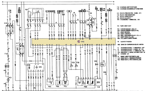

es gibt 2 Schaltpläne für den X25DT -
http://www.skandiasauna.de/opel/Omega/slp_omi_b_mj00_01.pdf
ab Seite 48
und im Bild !
beim Bild wäre es Masse zu 36 .
ich nehme immer die große Variante .
Schaltplan-x25dt
Hab ich gefunden, 13 zu 36 ist der Schalter für die Relaiskasten Temperatur. Dürfte der am Befestigungsblech vom Motorsteuergerät sein. Den hab ich auch nochmal selbst gemessen und hat keinen Durchgang.
