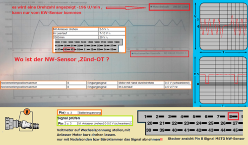

kann dein Multimeter auch die Frequenz messen ?
mfg

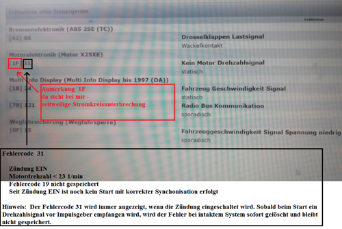

Ich habe mir heute beim Kumpel seinen Firmenlaptop mit einer Auslesesoftware geliehen.
Er konnte ihn mir nur leider nicht früher geben, da er ihn momentan im Dauereinsatz hat.
Ich schicke Euch einfach mal die Bilder mit, die habe ich vom Laptop abfotografiert.
Mit der Masse werde ich morgen rangehen.
Hatte auch teilweise Probleme beim "Live" Auslesen während des Anlassens. Da kamen
dann mit einmal Verbindungsabbrüche, obwohl einmal ist es mir gelungen, siehe Bild.
Einmal war auch die Motordrehzahl sporadisch, dann auf einmal statisch. :-/
Schaut sie euch einfach mal an....

Bild 2 , habe ich mal Aufgearbeitet ,da fehlt der NW-Sensor-Zünd-OT oder
war da der NW-Sensor abgezogen ?

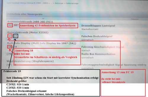

Bild 3 -
Kühlmitteltemperatur , - 64 Grad ???
Ansauglufttemperatursensor ,22 Grad zum Vergleich ,die stimmen sollte !
könnte ein Kabelbruch zum Kühlmitteltemperaturgeber sein ?
bei dem Wert von - 64 Grad sollte der Motor evtl am Sprit ersaufen, Kerzen Nass ?
Bild 3 -
da fehlt auch der NW-Sensor
mfg

du du sagst es, der NWS fehlt. Er war nicht abgezogen.
Komischerweise speichert das MSTG nicht den NWS. Es steht doch nur,
dass keine Motordrehzahl erkannt wird (statisch) und das kommt doch vom KWS, oder?
Kerzen können nicht nass werden, da ja kein Benzindruck da ist, bzw. aufgebaut wird. Das alte Thema.
Übrigens tolle "Bildbearbeitung", danke :-)

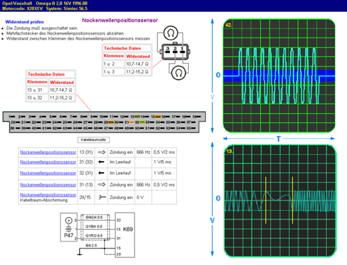

wenn ich das Diagnosegerät richtig Interpretiere kommt das auf den bildern raus ,siehe Bilder !
es gibt noch so geheime Anmerkungen,zum Auftreten eines Störungscodes !
ich denke mal ein Problem in der Kabelei des Motorkabelbaumes könnte der FEhler sein.
messe mal die Kabel vom Stecker des KW-Sensors zum MSTG durch,Pin 48 und49 !
da sollten wenn man auf Widerstand mißt ,zwischen den Kabelenden so 0 - 0.8 Ohm
rauskommen .
betrachte bitte den Unterschied der beiden Fc auf den Bildern und die Anmerkungen !

Habe bis jetzt Euren Thread interessiert verfolgt da ich mich ja auch gerne mit den Problemen in der Elektronik von Autos beschäftige. Ich bin jetzt zwar zu den Autos mit dem Stern abgewandert aber da habe ich auch schon einige Highlights erlebt.( z.B. Zündung an E-Lüfter gehen auf volle Drehzahl Auto springt nicht an = Ergebnis : Mstg. defekt ! )
Nun hab ich mal 'ne ganz Dumme Frage: Was passiert wenn die Wegfahrsperre nicht freischaltet ?
Könnten da nicht diese Symptome auftreten ?
Wie gesagt .... ist nur 'ne Frage !!!! Will euch bei den Problemewälzen nicht ablenken aber manchmal sieht man den Wald vor lauter Bäumen nicht !! Ist mir seiner Zeit mal mit den Thermoschaltern am Omi passiert !
Heinseni
Hallo Heinseni,
Wegfahrsperre kann es eigentlich nicht sein,
habe ein MSTG aus '94 ohne Wegfahrsperre. Das funktioniert auch. Habe es wo der Omi noch ansprang getestet und natürlich auch hier versuchsweise getauscht. Weil soweit ich weiß muss man ja beim Steuergerätetausch auch die Wegfahrsperre neu programmieren lassen. Das brauchte ich nicht.
Was hattest du denn am Thermoschalter gehabt, wie hat sich der Fehler gezeigt?
Ich versuche bei mir eine Logik reinzubekommen. Es gelingt mir nur nicht :-/
Danke auch für die Motivation :-)
