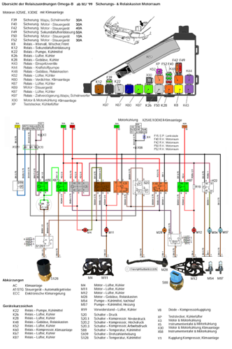

Hallo Kurt
muß die Beiträge zusammenfügen damit man die Zusammhänge erkennt -
Zitat,Secuman-
Ich kann mir das nur so erklären, dass es eine sogenannte Prüfspannung vom Steuergerät ist, um die Vorhandenheit des Relais zu prüfen. Ansonsten wie könnte es einen Fehler erkennen und somit einen Fehlercode rausgeben können.
das ist vollkommen Korrekt .
dieser Aussage ist nichts hinzuzufügen !
darauf deine Antwort ,Zitat -
Nein, da bist du auf dem Holzweg.
Die beiden vom MSTG angesteuerten Relais K43 u. K44, die die EV's, KSP, LLR, TELV,
Lambdasondenheizung, AGR und LMM mit Spannung versorgen,
sind ganz normale Relais. Nix mystisches oder trickreiches dran.
An beiden Relais liegt an einem Schaltkontakt B+ also Klemme 30 an.
diese beiden letzten Satz sind eine fehlerhafte technische Info und die werde ich
so nicht stehen lassen !
wenn man sich deinen Schaltplan von Seite 1 dieses Themas anschaut,
sieht man schöne rote Linien ,von Dir im Schaltplan schön gezeichnet und
dies roten LInien zeigen B+,Batterieplus was zu den Relais geht .
es sind aber 3 Schaltkontakte ,wo B+ ,Batteriespannung anliegt .
beim Hauptrelais Motor 2 x B+,Batteriespannung
einmal Klemme 30 und
einmal Klemme 86 ,
weil es bei so einem Relais nicht die Bezeichnung Klemme 30 zweimal geben darf .
beim KS-Pumpenrelais ist es 1x B+,Batteriespannung
ergibt 3 x Batteriespannung !
man sollte erstmal Schauen,ehe man in der Hitze etwas schreibt !
das kann und werde ich so nicht Stehen lassen .
habe deinen Plan von Seite 1 auch Auszugsweise im Bild verwandt
mfg
ich Laufe übrigens gerne auf einem Holzweg .
Wenn DU mal die Plitwitzer Seen besuchst,wirst Du den Vorzug eines Holzweges ( Knüppeldammes ) erkennen !
Besser , wie im Schlamm rumstapfen !

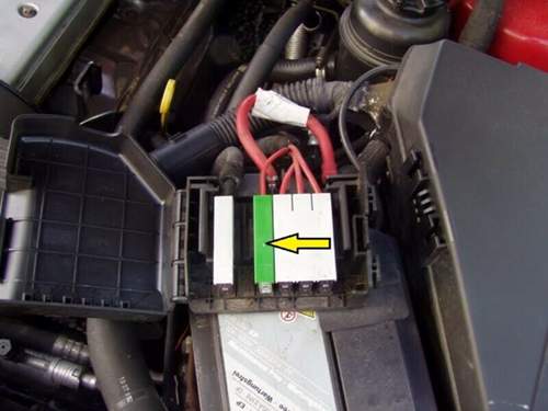

Kann mir jemand sagen, wo ich die Sicherung FV3 mit 3A finde, die an 30 angeschlossen ist?
Finde sie nicht im Sicherungsbelegungsplan :-/
Mach mich wieder auf die Suche nach den 12 Volt wo ja nur 1,6 Volt ankommen...
FV 3 hat 30A und nicht 3 A
Auf der Batterie sitzt der FV Sicherungskasten ab Mj.98.
Z20xe-mj-02-schalter4
Vorsicherung-mstg
Sicherung-motorraum-v
Habe Modelljahr '97 :-(
Stimmen etwa jetzt die Unterlagen/Schaltpläne nicht?
In dem Plan ist die Sicherung aber mit 3A gekennzeichnet...
Woher bekomme ich nun meine 12V her?
Für dich gilt der Plan ab Mj.94.-Mj.97

Geht direkt ohne Sicherung an die B+ Klemme an der Batterie.
Die beiden vom MSTG angesteuerten Relais K43 u. K44, die die EV's, KSP, LLR, TELV, Lambdasondenheizung, AGR und LMM mit Spannung versorgen, sind ganz normale Relais. Nix mystisches oder trickreiches dran.
Werden bei beiden Relais die Kontakte 30>87 gebrückt ist es als ob sie durchgeschaltet sind.
Das MSTG steuert das K43 erst an, wenn alle Drehzahl-Sensor-Signale und deren im MSTG abgelegten Sync-Daten plausibel sind.
Das K43 stellt dann dem K44 die Schaltspannung zur Verfügung, die wiederum über die Wicklung im MSTG auch erst erst gegen Masse gelegt wird, wenn das WFS-Signal korrekt ist.

Hi Rosi,
es ging bei dem Satz lediglich um die Möglichkeit des brückens der Schaltkontakte der beiden Relais und das dort je B+ anliegt, also die Zündung nicht eingeschaltet werden muß. Wenn der Wagen läuft, er sich dann übrigens auch nicht über die Zündung ausschalten läßt.
Das Sekundärkreisrelais K43 Relais wird vom MSTG durch auf Masse ziehen des Wicklungsausgangs durchgeschaltet und stellt dann dem KSP Relais die Betriebsspannung an die Wicklung. Dieses wird dann ebenso vom MSTG durch auf Masse ziehen des Wicklungsausganges durchgeschaltet. Beide Relais werden vom MSTG überwacht und werden auch mit Fehlercodes im Speicher abgelegt und ausgegeben.
Hätte hier rüber so also schon auffallen müssen.
Es sind halt nur ganz simple Relais, die zwar Hochstromtypen sind, aber sonst nichts besonderes an sich haben.
Bei einem wicklungsmäßigen Defekt, eines oder beider Relais, gleich welcher Art, werden immer auch entsprechende FC's ausgegeben.
