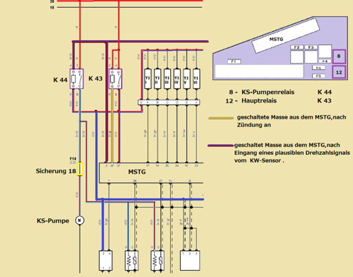

ich habe schon seit längerem ein Problem mit meinem Omega b Limo 2.5 Bj.97, er springt nicht mehr an und nach langem Suchen habe ich festgestellt, dass die Benzinpumpe nicht anläuft und dadurch keinen Druck auf der Leitung erzeugt. Wenn ich nun das Kraftstoffpumpenrelais brücke, läuft die Benzinpumpe an, der Druck von 3.0 Bar ist da (gemessen), aber wenn ich die Brücke von dem Kraftstoffpumpenrelais ziehe, fällt der Benzindruck schlagartig ab.
Habe ihn auch versucht dann zu starten, doch er läuft anscheinend nicht auf allen Zylindern.
Wer kann mir noch Tipps geben, wie ich den Fehler eingrenzen kann?
Die Wegfahrsperre scheint nicht aktiv zu sein, weil die Motorkontrollleuchte nicht blinkt und auch der Fehlcode der Wegfahrsperre nicht gespeichert ist.
Bin für jede Hilfe sehr dankbar.
Vielleicht kann mir jemand erklären, wenn Zündung anliegt, was passieren muss, ob die Benzinpumpe kurz anlaufen muss und Druck gehalten werden muss.
Ich verstehe im Moment die Zusammenhänge leider noch nicht.
Habe auch herausgefunden, dass das Kraftstoffpumpenrelais defekt ist.
Habe dieses nun ersetzt durch ein ganzes, es wurde von mir im ausgebauten Zustand getestet, 12V dran und es zieht an, dann eingebaut.
Nun zeigt mir der Fehlerspeicher Code 53 und 73, bedeutet jeweils Spannung am Kraftstoffpumpenrelais und Luftmassen-/Mengenmesser
zu niedrig. Wo soll ich nun suchen? Sicherungen habe ich alle überprüft.
Habe die ankommende Spannung am Kraftstoffpumpenrelais im ausgebauten Zustand gemessen. 12V sind bei Zündung da.
Sobalt ich das Relais in den Sockel stecke, ist die Spannung weg.

Zitat,Secuman-
Ich kann mir das nur so erklären, dass es eine sogenannte Prüfspannung vom Steuergerät ist, um die Vorhandenheit des Relais zu prüfen. Ansonsten wie könnte es einen Fehler erkennen und somit einen Fehlercode rausgeben können.
das ist vollkommen Korrekt .
dieser Aussage ist nichts hinzuzufügen !
darauf deine Antwort ,Zitat -
Nein, da bist du auf dem Holzweg.
Die beiden vom MSTG angesteuerten Relais K43 u. K44, die die EV's, KSP, LLR, TELV,
Lambdasondenheizung, AGR und LMM mit Spannung versorgen,
sind ganz normale Relais. Nix mystisches oder trickreiches dran.
An beiden Relais liegt an einem Schaltkontakt B+ also Klemme 30 an.
diese beiden letzten Satz sind eine fehlerhafte technische Info und die werde ich
so nicht stehen lassen !
wenn man sich deinen Schaltplan von Seite 1 dieses Themas anschaut,
sieht man schöne rote Linien ,von Dir im Schaltplan schön gezeichnet und
dies roten LInien zeigen B+,Batterieplus was zu den Relais geht .
es sind aber 3 Schaltkontakte ,wo B+ ,Batteriespannung anliegt .
beim Hauptrelais Motor 2 x B+,Batteriespannung
einmal Klemme 30 und
einmal Klemme 86 ,
weil es bei so einem Relais nicht die Bezeichnung Klemme 30 zweimal geben darf .
beim KS-Pumpenrelais ist es 1x B+,Batteriespannung
ergibt 3 x Batteriespannung !
man sollte erstmal Schauen,ehe man in der Hitze etwas schreibt !
das kann und werde ich so nicht Stehen lassen .
habe deinen Plan von Seite 1 auch Auszugsweise im Bild verwandt
mfg
ich Laufe übrigens gerne auf einem Holzweg .
Wenn DU mal die Plitwitzer Seen besuchst,wirst Du den Vorzug eines Holzweges ( Knüppeldammes ) erkennen !
Besser , wie im Schlamm rumstapfen !

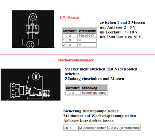

Habe nun den KWS ohmisch gemessen an den Anschlußpins.
Keinerlei Messwert, also ohmisch unendlich.
Muß er immer einen festen Messwert haben oder kommt es auf der Stellung der Kurbelwelle an?
Bin froh, wenn der Omi wieder läuft.
LG
Andreas
der KW-Sensor muß immer einen Widerstand haben .
ab 1000 Ohm Widerstand wird es kritisch,
weil der Sensor bei Wärme sein Signal verliert .
es gibt auch KW-Sensoren die zeigen auf dem Diagnosegerät eine Drehzahl an ,
obwohl der Motor steht und dadurch macht die Benzinpumpe nichts .
mfg

Ist der KWS ein induktiver oder kapazitiver Geber? Ich glaube ein kapazitiver, richtig?
Wie könnte ich ihn dann im ausgebauten Zustand prüfen ob der funktioniert?
LG
Andreas
Ein induktiver,... (niederohmig)
Einen kapazitiven gibt es eigentlich nicht.
Wäre auch nicht zuverlässig messbar.
Da gibt es aber noch die Hallgeber, die mit einer Spannung versorgt werden, um ein Signal in auswertbarer Größe zu bilden.
Secuman,bei dem Bild stehen auch wohlweislich ein paar Werte dabei,was der Sensor alleine bringen muß,wenn
man den Stecker abgezogen hat und die Sicherung der KS-Pumpe gezogen hat .
damit kann man zumindest sehen ob der Sensor ein Spannung rausgibt und eine Frequenz !
mfg
http://www.motor-talk.de/.../...sensor-selber-testen-t4884062.html?...
