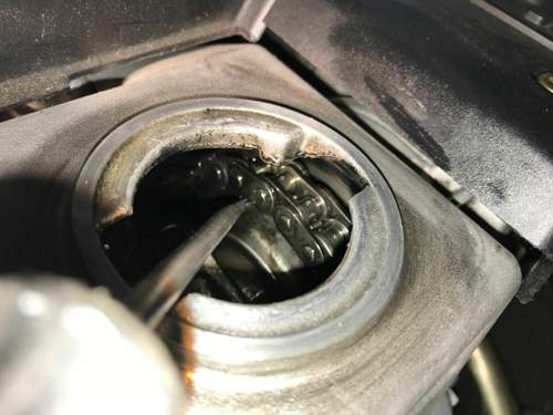

BMW OPEL 2.5td motor Steuerkette test von OBEN:
https://www.youtube.com/watch?v=4rqTkuHcpd0&feature=youtu.be
Bei Kaltstart hört sich den Motor so:
https://www.youtube.com/watch?v=iHz-3qn0lWk&feature=youtu.be
Also die Fragen zu den oberen Videos.
Daten von Wagen:
2.5TD BMW Motor, Omega-B Caravan, Baujahr 2000.12
KM Stand:375000
Gerade nachdem ich Öl gewechselt habe, wollte die Steuerkette prüfen.
Das Video zeigt, wie locker die Kette ist....
Ich finde so, daß es schon am Ende ist und muss dringend tauschen (Selbstverständlich zusammen mit Spanner und führungsschienen)
Könnt Ihr es bitte bestätigen?
Bis der Motor kalt ist, springt er plötzlich an, nachdem ich nach der Glüchezeit starte.
Bei warmen Motor dauert 5-6 Sekunden, bis es anspingt.(Genauso nach der Glühezeit)
Wäre Hochdruckpumpe oder Kette die Schuld daran?
Fehlercode gibt es keine drin. (Opcom Geräte habe ich dazu)
Wo kann ich eine Reparaturanleitung über Steuerkettenwechseln finden? (PDF wäre echt super)
Ich bedanke mich für die behilfliche Antworten.

Zur Steuerkette brauchst du auch die drei Kettenräder und die Nockenwellenkettenrad Schraube. Alles im Classic Shop von BMW am günstigsten. Materialkosten nebst Kopfdichtung ca. 500€ (Stand 2018). Die Arbeit braucht ca. 2 Tage. Nähere Infos kann ich dir geben. Hab das alles schon durch.
Vorher könnte man den Öldruck noch prüfen, ob der noch in Ordnung ist.
Die Unterlagen stell ich heute Abend hier ein.
Hast du eine Einstelluhr für die ESP nebst Absteckdorn. Ohne ist das Einstellen nachher nicht möglich.
Die Aktion lohnt sich nut, wenn das Chassis noch richtig fit ist. Ansonsten kann auch ein Motortausch deutlich einfacher und günstiger werden.
