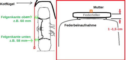

und läuft beim links abbiegen übers Vorderrad
dann schaue Dir mal den Sturz an bzw
wenn Du gerade Parkst und Austeigst ,
einfach von Vorne mit dem Auge auf den negativen Strurz achten ,
die Reifen sollten oben etwas mehr im Radkasten stehen,wie unten !
man kann zur Not auch mit nem Kaugummi am Kotflügel
ein Lot über die Mitte der Felge baumeln lassen und ein Schätzeisen nehmen .
aber jedesmal wenn man das Fahrzeug hochhebt ,
muß man das Fahrzeug kurz bewegen und neu Messen !!!
kann man korrigieren ohne Refenabbau ,wenn man eine Grube hat .

bei meinem Federwechsel an der VA habe ich die Sturzlibelle
an die Bremsscheibe gemacht ,vor dem Ausbau !
nach dem Einbau der Federbeine habe ich Sie wieder
an die Bremsscheibe gemacht und den Sturz eingestellt .
gestern habe ich den Sturz auf der VA korrigiert auf der Grube ,
allerdings nur auf der Fahrerseite .
Rechts war 1,5 Grad
Links war 2,1 Grad ,danach verstellt auf 1,5 Grad
soweit zum Thema vorher messen und danach wieder einstellen !
konnte ich mit neuen Reifen mit bloßem Auge erkennen ,
von vorne her gesehen ,Augenmaß !
