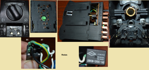

TÜV war seit Januar runter, Hab versucht ihn zu verkaufen, lachhaft, Bin also selber zum TÜV, Frontscheibe hatte ich schon getauscht, Gott, was n Rost. Da ist jetzt ein Haken hinter, Radlaufansätze wurden moniert, das zog hoch bis zu den Federaufnahmen, erledigt, ebenso die Schweller. Tonnenlager sind auch neu jetzt. Bleiben nur noch Scheinwerfereinstellungen, Elektrische Höhenverstellung sowie Nebelschlussleuchte ohne Funktion. Und da liegt der Hase im Pfeffer. Egal was ich mache Nebelschlussleuchte mag nicht bzw hält der Schalter nicht, Hab hier viel gelesen und versucht, Die blau schwarzen Kabel gebrückt, Relais getauscht und auch 3 Schalter versucht. Kann es sein das es am Lichtschalter liegt? Den hab ich mal getauscht, sonst fällt mir nichts mehr ein. Hab auch ne 2te Anhängerdose eingesteckt bringt auch nix. Wer weiss was?

Zieh mal den Kabelsatzstecker der Anhängersteckdose ab und schau dann, ob die NSL funktioniert.
Falls nicht, würde ich mal bei der NSL beginnend mich mit dem Multimeter nach vorne durchtasten. Sicherungen nicht vergessen.

Licht und NSW funzen ganz normal nur die NSL ist im Urlaub, Wenn ich den Schalter drücke, leuchtet er und auch das Zeichen im Cockpit, nur hält der Schalter nicht fest und geht aus wenn ich loslasse, Hab schon 3 getestet immer das gleiche.
Kann es mit dem Lichtschalterkasten zu tun haben? Habe n anderen weil der originale kaputt war, Hab auch kein Lichtwarner mehr. War gestern noch beim Schrotti aber Omega wird Mangelware.
Hab 2 Steckdosen versucht und auch die Kabel gebrückt, nix ändert sich, ach und lwr geht auch nicht beide Seiten

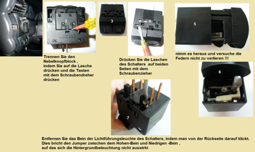

da man ja Langeweile hat ,
kann man doch nebenbei einen alten Lichtschalter zerlegen und
etwas Optimieren !
Ursache-Wärme .
etwas Abschleifen und eine Feder etwas strecken und
dann testen ,ob der Schalter hält .
Alle alten Lichtschalter sind mindestens so alt wie Dein Fahrzeug !

Moin Rosi, Hab drei Schalter durchgetauscht, überall das gleiche, ich meine den ganzen Block, ob der evtl falsch ist, kennst das doch mit dem warnblinkschalter, Ist auch ne Überraschungstüte. Dachte es gäbe evtl n Zusammenhang da die Höhenverstellung auch nicht funzt. Warum fahr ich eigentlich immer so komische Autos? 5 Kilo Blech verschweißt, weil die nicht schnallen, das man Autos nicht klebt, mit 3 Mann haben die vom TÜV rumgebohrt und das nicht gesehen, sich aber aufregen weils Licht zu niedrig ist
Hab andere Stellmotoren abgeklemmt und das auch mit separater Masse versucht, nix geht, besorge mir nun erst n anderen Lichtschalter
