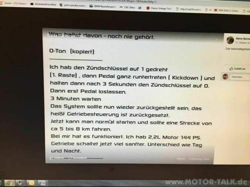

Da ich ja auch Getriebeprobleme hatte, stellt sich mir hier ein Gedanke in den Sinn:
Soweit ich weiß "lernt" das Getriebe STG anhand der Fahrweise des Fahrers. Kann es sein, dass so das STG auch an die neuen Getriebe so die Schaltvorgänge auslöst, wie es sie "gelernt" hat?
Ist das STG vom Getriebe schon Mal resettet worden?.
51362314-2185457348182419-5851040913777754112-n
Moin, ich bin derzeit gerade dabei mir was zu überlegen und zu bauen um die Punkte von Rosi abzuarbeiten. Aufgrund von Arbeit komm ich da im Moment nicht zu.
Getriebesteuergerät wurden schon 3 verschiedene getestet. Immer das selbe Schaltverhalten.
Aber wie würde man das Steuergerät dann resetten
Hab ein Bild hinzugefügt, da wird es erklärt.
