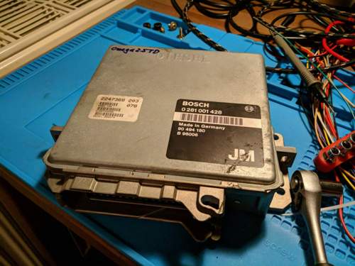

Wenn ich aber da ans OP-Com denke um da mal bei dem Diesel an alle Livedaten auf einmal zu kommen, wirds schon schwieriger. Bei den beiden Benzinern geht das alles ohne weiteres, gelegentlich komme ich da auch in weitere Menüs.
Der FOH ist am Diesel mit dem Tech auch schon gescheitert und meinte vor Jahren das MSTG wäre defekt und müsste ausgetauscht werden. Da ging es um die Aktivierung des Tempomat. Er kam nicht ins MSTG um überhaupt was auszulesen. Der Tempomat ist zum glück ohnehin immer Aktiv, wie ich dann später in Erfahrung bringen konnte. Nur Blinkerhebel tauschen, weil der Rest bereits ab Werk vorhanden war 🙂
Beim Diesel zeigt das OP-Com nur die FC Funktionen problemlos und bei den Livedaten ist es immer Glückssache was er ausspuckt.
Unter Win10 macht der Diesel da noch weniger mit dem OP-Com, also kommt erstmal ein alter Win7 Laptop die Tage was dann als reines Diagnosegerät ran darf. Die alten Geräte bekommt man wenigstens für ganz kleines Geld zumal der Support für Win7 in einigen Monaten eingestellt wird.
Also ich hatte so ein Motorsteuergerät mal auf dem Tisch am OP-COM und da kam ich rein mit meinen üblichen Timings, auch in die Ist-Daten, auch wenn da natürlich nur Mist drin stand mangels angeschlossener Sensoren etc.
Das ist ja das Problem unter Win 10, die Einstellungen der Zeiten können nicht mehr aufgerufen werden. Modem Test geht noch, zum Glück, und damit ist das Menü dann schon am Ende. Unter Win 8 ging es noch. Das Problem ist auf 2 Laptops und einem Tablet das selbe 🙁
Daher erstmal das Win 7 Gerät, da sollte wieder alles möglich sein, denke ich.
Ach stimmt, das hab ich letztens bei einem Kunden am üblichen 2010er OP-COM Clone gesehen dass da mitten im Motor-STG Menü ein "Button 10" oder sowas war. Da war alles irgendwie verschoben.
