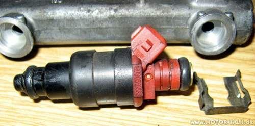

Ein neuer Zündkabelsatz (hier kannst du ruhig die preiswerten aus der Bucht nehmen) wüde den Bereich schon mal weiter eingrenzen und für diesbezügliche Sicherheit sorgen.
Weiterhin habe ich es schon zwei mal gehabt, daß ein oder mehrere Dichtringe der Einspritzdüsen gerissen, oder sogar der gesammte Düsenstock lose war.
Einspritzventil X20XEV
