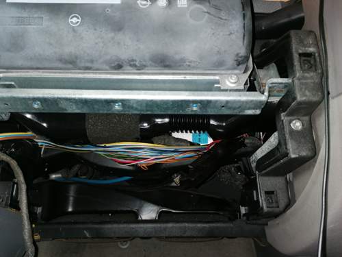

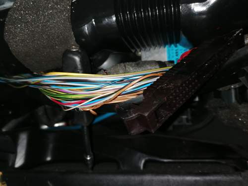

Auf den Bildern seht ihr wie das bei mir gerade aussieht.
Airbag hab ich wieder rein, nicht das mir da einer damit rumbloededelt.
Wie bekomme ich den schwarzen plastiktraeger auf dem die Kabel aufliegen raus?
Für was ist der Stecker der da so unmotiviert drauf rumliegt?
(aether Modul?)

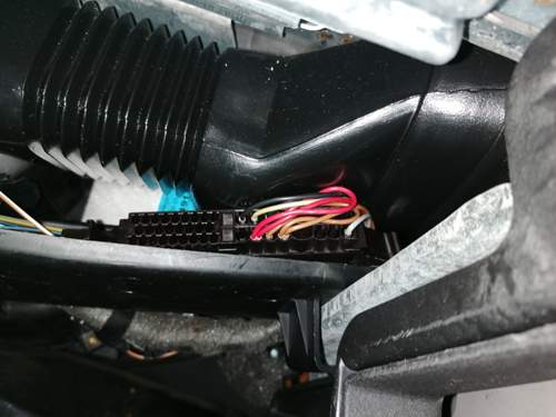

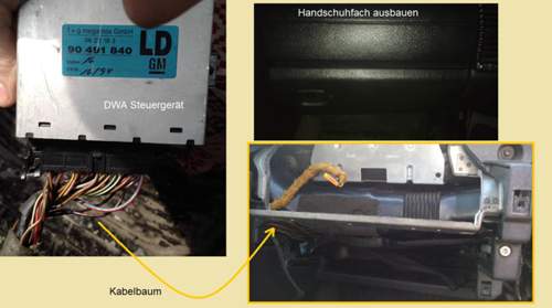

Wie komme ich an den Stecker vom dwa ran?
Der ist oben, was muss da noch weg, oder kann man das dwa unten aus der Lasche klipsen und nach unten abziehen?
Die im oberen Bild markierten Kabel sind leider nicht die, die zum dwa führen.

Auf Bild 5 sieht man den Immobiliser
(Mit dem blauen Aufkleber) und
davor einen Luftkanal.
Ergo Luftkanal rausziehen um Platz zu schaffen
Eine Schraube sieht man auch von der Befestigung.
Ich denke es waren 3 Schrauben und d 2 davon Kreuzschlitz???

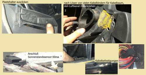

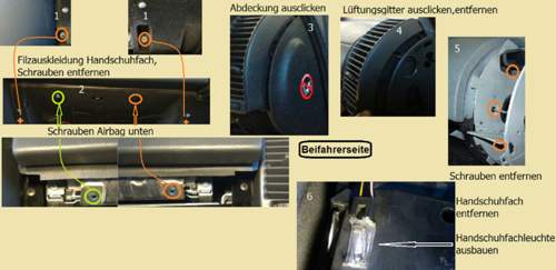

Luftkanal einfach zusammendrücken und rausziehen?
Waren 3 torx 30 und 2 Kreuzschlitz, also 5 gesamt.
der Luftkanal geht nach außen ca 2 cm zurückzuziehen.
wenn man mehr Platz benöigt ,
muß das Lüftungsgitter am Fenster ab ud der Aussendeckel !
habe in Bild 2 nur die Fahrerseite,wegen zurückziehen des Kanal
Aematurenbrett-ausbau
