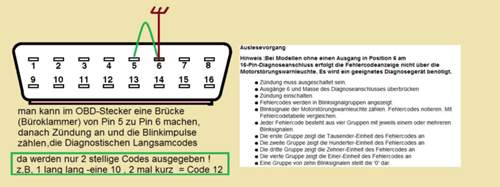

Zuerst einmal muß man Versuchen einen Fehlercode auszublinken,
ob das MSTG überhaupt Spannung bekommt und
ob etwas im Fehlerspeicher steht,was auf eine Fehlfunktion hindeutet!
dazu reicht eine Büroklammer aus um die
diagnostischen Langsamcodes auszublinken, Bild 2
Fehlercodeliste in der PDF !

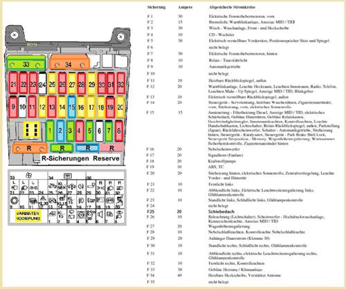

auch die Sicherungen 9+26 Prüfen!

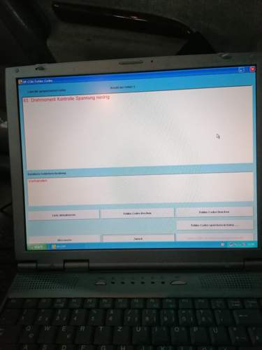

Beim Auslesen müsste aber der Fehler angezeigt werden, schau mal, ob du mit dem OPelCOM reinkommst, ansonsten ist da wirklich irgendetwas unterbrochen.

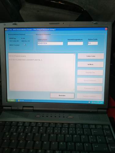

Steckerbelegung MSG?
Airbag-schiebedach-abs-etc-findet-er
At25
Dwa-sagt-nix
+7

Hatte jetzt mal Zeit wegen Video.
Bei. Letzten mit den Sicherungen sehe ich immer nur eine Seite der Sicherung.
Eine Sicherung muß wenn auf einer Seite an der Metallzunge Spannung anliegt auch
Auf der anderem Seite der Sicherung eine Spannung anliegen.
Ist das nicht der Fall ist die Sicherung
durchgeflogen, Kurzschluß .
Der Fehlercode 83 kommt vom AT Getriebe-
http://www.vectra16v.com/fc/fehlercodes_at_ar_25_35.html
Bitte die Beschreibungen da durchlesen!
Ich sage immer noch Büroklammer,
bei BJ 1994 und 1995 !
