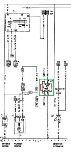

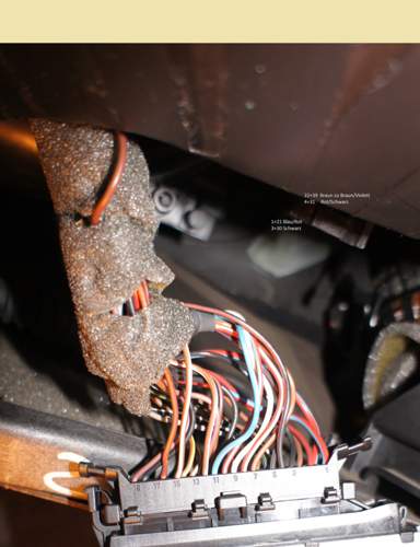

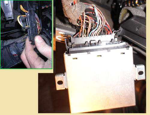

Wenn ich die entsprechenden Kabel gebrueckt habe, verbleibt das dwa dann angeschlossen, oder fliegt das raus?
Wenn die Brücken gesetzt worden,
Sollte der Motor anspringen und
"evtl" mit dem OPelCOM ausgelesen werden können,evtl auch noch die ZV.
Man "verbessert" ja damit den Immobliser .
Das Immobilser Steuergerät ist dann toter Müll.
zum Testen sieht es dann aus wie im Bild!
Danach würde Ich testen,
Ob mit der FB oder Schlüssel
man trotzdem das Fahrzeug öffnen kann und verschließen,
Weil diese Funktion ja erhalten bleibt !

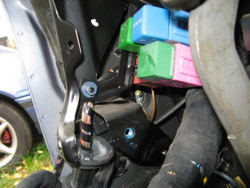

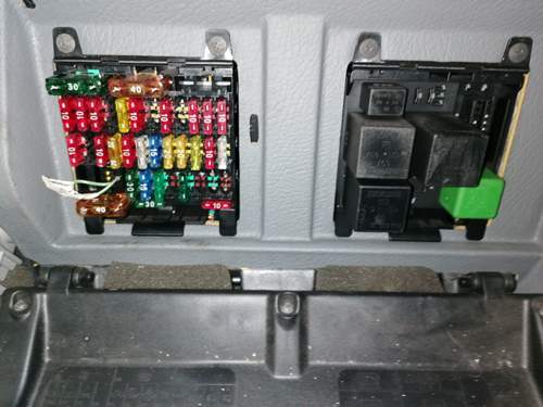

Wo ist das rellay, sieht bei mir so aus
Schau genau !!!!
Unter dem Armaturenbrett Fahrerseite.
Ich habe dir, im BT oben, noch zwei Bilder zur Übersicht angehängt.

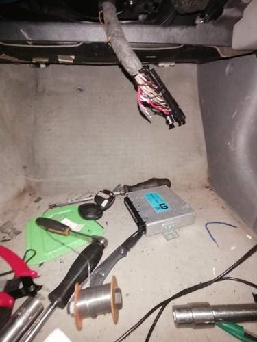

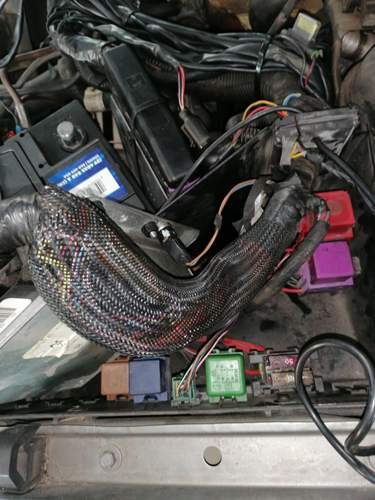

Vollzugsmeldung, er tut erstmal, FB nicht geprüft, mach ich wenn der Motor nach >15 Jahren Standzeit mir nicht nach 10 Minuten um die Ohren fliegt.
Seeehr ungläubige Blicke seitens der Werkstatt.
Das Rellay konnte ich nicht finden, hab ich sowas überhaupt?
Alles wird gut werden und blicke Optimistisch !
das Relais wirst Du nicht suchen müssen,laut Schaltplan.

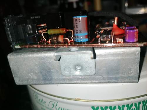

Bild1 Wegfahrsperre von innen, tippe auf den großen Elko.
Das hat wohl schon länger gesponnen da mir nun die Batterie nicht mehr leer wird.

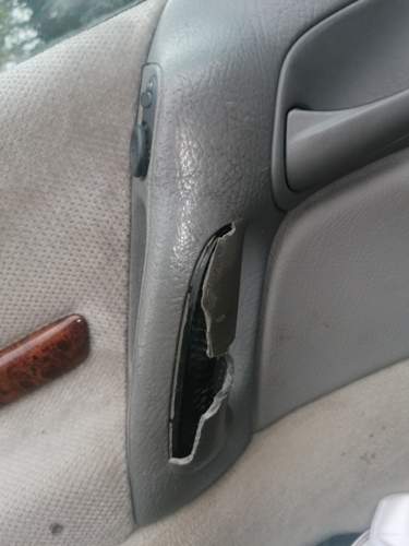

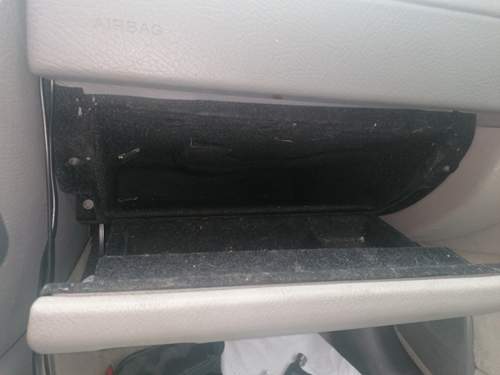

Nebenbaustelle Handschuhfach: wie komme ich an die Mechanik ran, nach Gewaltöffnung ist der rechte Schliesszapfen verbogen und hakt.
Kriegt man diese angefressenen Weichplastikteile noch irgendwoher?
Und wie bekomme ich den Schalter für die Spiegeleinstellung raus?

Der große Elko sieht aus als ob der oben dicke Backen macht, dann is der durch...
Guck wieviel uf (microfarad) der hat und löt n neuen rein.
Die Handgriffe sind kaum zu kriegen...höchstens mal bei Kleinanzeigen gucken.
und wenn du welche kriegst, reißen die auch gleich wenn man die mal blöd anpackt...
Ich habs mit Moosgummi überzogen, da kann ich mit leben.
Wie schon geschrieben wurde, falls der große Elko einen Buckel macht, wird das die Ursache sein.
Die Handgriffe sind wirklich schlecht zu bekommen, allerdings beim Vectra B identisch, vielleicht mal bei der Omega-Scheune (AndyEausB) nachfragen.

Hallo Rosi,
ich leider auch nicht mehr ganz sicher, aber ich habe vor vielen Jahren auf einem Schrottplatz alles verfügbare für meinen KFL mitgenommen, und da waren auch Griffe vom Vectra B dabei. Kann sein, daß der Träger doch unterschiedlich ist, die Gummis passen jedenfalls, und die sind nur mit kleinen Stiften aufgesteckt.
Wäre bei den Preisen einen Bestellversuch wert.
Elko : jain, der Lack ist noch drauf, dachte zuerst er hätte sich unten abgehoben, aber wie man am Rellay nahe der Steckerleiste sieht hat es denen im Schwallbad mehrere Teile aufgeschwommen.
Ich für mich habe gerade nur geringe Lust alles wieder aufzureissen um dann festzustellen das es nach Wechsel der 3 elkos immer noch nicht geht.
Denke der ist ausgetrocknet, was anderes das gern verreckt ist ja nicht drauf.
Die Plasteteile werd ich mir mal kommen lassen.
Wie geht der Schalter für die aussenspiegeleinstellung raus, den muss ich mal reparieren.
Wie man den Handschuhfach Deckel zerlegt niemand eine Idee?
(würde da gerne mal wieder ohne Schraubendreher rein kommen...)
