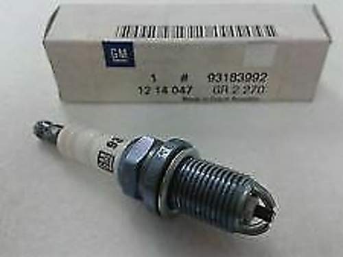

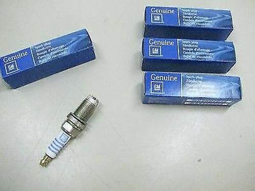

Was ich noch vergessen habe, hatte ja am Anfang die Zündkerzen im Verdacht gehabt. Hatte dann neue bestellt Originale von Opel, die gleichen hatte ich vorher auch drin.
Jetzt meine Frage ich weiß früher waren die Verpackung der Kerzen blau jetzt ist sie weiß, es stand neue Teile Nummer. In der Artikel Beschreibung. Die sind von Champion hergestellt. Wer hat die mit der blauen Verpackung hergestellt.
Nicht das durch ein Zufall mir diese Zündkerzen den ganzen Ärger machen ?
4x-original-opel-vectra-b-omega-b-corsa
S-l225
Die Originale waren evtl. GM-gelabelte Bosch oder auch NGK. Ich nehme immer die passenden von NGK.
