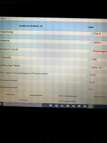

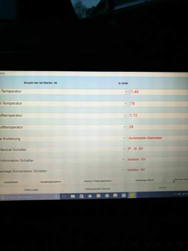

So läuft immer noch nicht, jetzt habe ich Mal die Motor Temperatur aus gelesen sie liegt bei 79 Grad Celsius bei einer Anzeige im Armaturenbrett von ca. 95 Grad Celsius. Ist Motor Temperatur ok ?
Oder vielleicht hat der luftmassenmesser einen Weg ?
Bin mit meinem Latein am Ende.
Habe mal die Werte aus dem Steuergerät als Foto im Anhang . Die Werte für den luftmassenmesser sind im Leerlauf aufgenommen worden.

Also um die 80 Grad hat mein V6 im Leerlauf auch. Er geht erst über die 90 beim Fahren. Die Anzeige im Tacho ist nur ein Schätzeisen und weicht oft von der tatsächlichen Temperatur ab, da zwei separate Fühler für die Anzeige und MSTG.
Zur Luftmasse kann ich Dir nichts sagen, kenn ich mich nicht mit aus.
So weit sollten sie nicht auseinander liegen. Bei 5°-6° Differenz würde ich mir keine Gedanken machen. Da könnte der zweipolige Kühlmitteltemperaturfühler Kontaktprobleme haben. Könnte auch sein dass er hinüber ist. Da er was um die 10,- € kostet ... tausch ihn aus.
Was sagt der Ansauglufttemperaturfühler und was sagt zeitgleich der Außenlufttemperaturfühler?
Den Ansaug Luft Temperatur Fühler, habe ich total vergessen.
Schaue mal heute Nachmittag Mal nach.
So bin endlich dazu gekommen, die Ansaugluft Temperatur liegt bei 18 Grad Celsius im Leerlauf.
