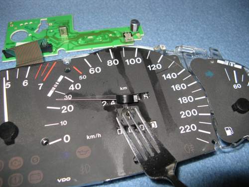

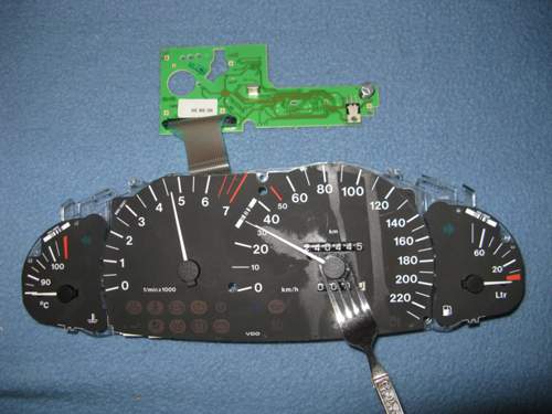

Was hast du denn mit dem Tacho da im Kopf?
Da ist zum einen nur der Drehzahlgeber am Diff hinten links, vom ABS für zuständig.
Also ändert sich beim Diff-Wechsel, oder auch beim Getriebe-Wechsel da Nullkommanichts,...😉🙂
Immer das angetriebene Rad, auf der Fahrerseite.
Als Beispiel: Der Omega B -als Rechtslenker- hinten rechts, ein Astra -in England- vorne rechts.
Aber wenn du unbedingt an der Differenz Anzeige- zur Real-Geschwindigkeit was ändern willst, kannst du das (wenn es um den Bj.95 geht) durch minimales umsetzen der Tachonadel erreichen.
[die kann man ganz leicht mit einer Gabel abhebeln]
Beim KFL läßt sich auch was umprogrammieren, weil der Tacho dann schon OBD fähig ist🙂
Tacho Nadel demontieren
