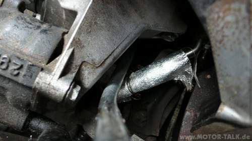

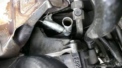

Edit: Hab mal zwei Bilder gemacht. Das silbern abgewickelte rechts vom Rohr ist das Vorwärmelement.
Ölmessstab 1
Ölmessstab 2
Da muß ich passen.
Ist der bei dem vielleicht innen im Block gebördelt?
Wenn die Halterung zur Pumpe fehlt liegt das nahe.
(Is mir zwar noch nie untergekommen, aber nichts ist unmöglich.)
Dann mußt du wohl noch die Halterung der Servopumpe und den Klimakompressor vom Block abflanschen und beiseite drücken, um da ordentlich ran zu kommen.
Hat hier nicht jemand geschrieben, dass das nix gebracht hat und nur das Entfernen vom Stab geholfen hat?
Deswegen hatte ich das eigentlich schon als Variante ausgeschlossen..hmmm..
Nein, das geht dann schon deutlich besser.
Nur ist es eine unsägliche Schrauberei.
Wird mir dann wohl nix anderes übrig bleiben. Danke für den Tipp. Starte demnächst dann mal zu zweit nen neuen Angriff. 😉

Also es gibt 2 Varianten einmal Ölrohr festgeschraubt einmal fest im Block montiert. Bei der letzteren Variante bleibt das Rohr im Block. Zum Ausbau, wie schon beschrieben, Riemen abnehmen, Spanner raus und jetzt gehts mit der richtigen Schrauberei los. Motorstützte rein und Motorlager raus, Aggregatebock muss zur Seite gelegt werden, hierfür ist es nötig den AC Kompressor zu lösen und beiseite zu legen das genau hinter dem Kompressor eine Schraube für den Bock liegt. Danach Bock zur Seite legen und Sensor raus, neuen rein, Kable verlegen und alles wieder zusammenschrauben. Habe ich am Samstag gemacht 3 Stunden. Viel Spaß.
