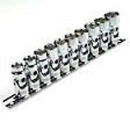

Mit einer kleinen Nuß und einem Kreuzgelenk klappt es auf jeden Fall.
Dann gibt es noch die Kreuzgelenknüsse, sie sind ideal für Torx und sind baulich sehr kurz.
Damit bekommt man so gut wie jedes Schraubenproblem auf engstem Raum gelöst.
Wer ein/zwei Hundert Euro in gutes Werkzeug investiert, spart damit oft schnell mal ein paar tausend Euros.😉
Von den nicht mehr zerschundenen Finger mal ganz abgesehen.😁
24-360-360-gelenkeinsaetze-kurz-3-8-5-6-7-8-9-10-1112-13-14mm
