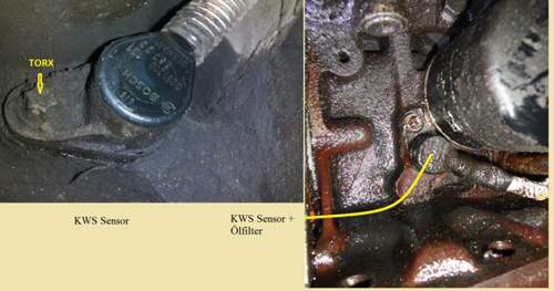

Dann lass ich das mal wieder aufleben........
Habe heut nen neuen KWS bekommen.....hat jemand Bilder und /oder Anleitung zum tauschen?
X25XE
Da gibt es nicht viel dazu zu sagen.
Der KWS sitzt beim V6 Fahrerseite beim Ölfilter befestigt mit einer Torx Schraube, sein Stecker oben hinter der Ansaugbrücke auf der Seite.
Schraube vom alten KWS raus und diesen raus ziehen. Den Stecker des neuen KWS an den alten KWS mit nem Kabelbinder festmachen. Neuen KWS wieder einschrauben, sein Kabel mit dem Kabel vom alten KWS nach oben ziehen, einstecken, fertig.
Dauert in etwa 15 Minuten, wenn überhaupt.
Danke Andy....gut geschildert.....sollte zu schaffen sein......denke mal ne Bühne ist wichtig...
hatte gelesen das es hier größere Probeme gab und es erheblich schwieriger ist als beim R4,
siehe weiter oben
Ne, Reicht wenn man das Auto auf der Seite anhebt, dann kommt man eigentlich gut ran.
Klar, Bühne ist immer besser.
Beim R4 ist es fummliger, weil man einfach nichts sehen kann und sich in der Enge hintasten muss. Beim V6 liegt er gut sichtbar offen und man hat ordentlich Platz.

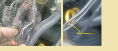

Bei beiden Fahrzeugen ist es fummelig aber
bei beiden R4 oder V6 "muß" man das Sensorkabel befestigen,
sonst Scheuert es es mit der Zeit durch !
nur mal FIX in die Ecke schmeißen ist da nicht !!!

Zur Info.....KWS seit gestern neu........
Da Rosi immer sagt....wenn er etwas sägt sollte man vorsorglich tauschen....
Hab deshalb auf der Probfahrt etwas Holz eingeladen.....nicht gesägt..also wiederaus damit-----grins...
Auto läuft ruhig ohneDrehzahlschwankung.....hat sich gelohnt....
