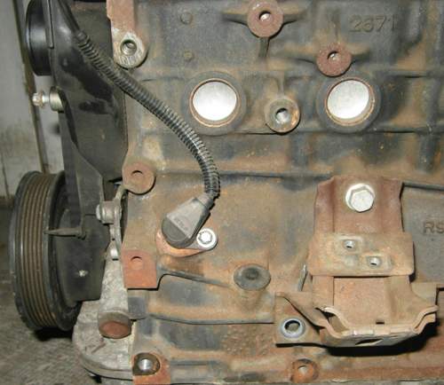

Auf dem Bild sieht man wenigstens das dieser einen Hitzeschutz hat,vermutlich original opel teil,aber hier sagt auch kein mensch das man den KWS beim wechseln mit so einer ummantelung versehen sollte,da mein neuer wohl wieder hin ist durch die hitze,werde den neuen erstmal dick ummanteln mit auspuffhitzeband.
Und es reicht sicher nicht aus ihn nur richtig zu verlegen,umsonst macht man diesen Hitzeschutz nicht drumherum😉
Ich weiß nicht was da in deinem Kopf vor sich geht.

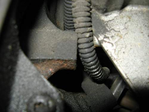

Ein simples Wellrohr sorgt schon vor einem direktem Kontakt mit dem Block.

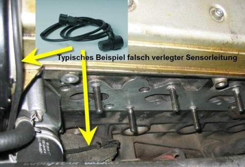

Aber ein Kontakt mit dem Krümmer ist bei richtigem verlegen unter dem Klimahalter unmöglich.
Defekte gibt es normalerweise eigentlich nur durch -im Laufe der Zeit- dauernden Öl-Kontakt, also versprödete Leitungen, oder durch Defekte innerhalb des Sensors.

PS:So wie auf dem Bild war er nicht verlegt,hat dieser auf dem Bild kein Hitzeschutz?
Meiner ist wieder so verlegt worden durch den Kompressorhalter.nur lag er relativ lose so rum und das kann sein das er auch gescheuert hatte.werde es ja sehen,aber gefühlt war es schon so das an paar stellen augescheuerte stellen sind.

Bei richtiger Verlegung wird die Sensorleitung nicht mal annähernd zu warm !
Das Wellrohr ist wie von dir schon erkannt eigentlich nur zum Schutz vor Scheuerstellen drüber.

Und er war so verlegt durch klimakompressor und die Führung.
Nicht wie auf dem ersten beispielbild von dir geknickt (falsch) einbau.
