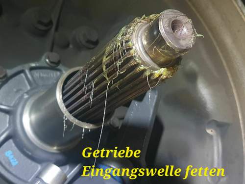

zum Fetten nimmt man so etwas-
https://www.traktorenteile-segger.de/...tt-Kupplungsfett-80g-Tube.html

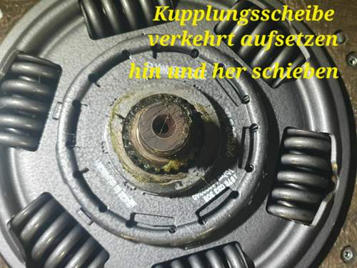

der Kraftschluß vom Motor zum Getriebe wird über
eine drehende Masse(das Schwungrad) und
eine stehende Masse(Getriebeeingangswelle) hergestellt .
damit sich die stehende Masse auch drehen kann,
gibt es die Kupplung!
über die Kupplungsscheibe und ihren Reibwert wird
aus beiden Massen eine Verbindung hergestellt!
klemmt die Kupplungsscheibe auf der Welle wird beim Einlegen
des ersten Gang dieser Kraftschluß nicht komplett gelöst ,
damit es wieder eine drehende und eine stehende Masse ergibt und
die eine drehende Masse verhindert dadurch ein Freidrehen der
Getriebeeingangswelle.
da sich die Getriebeeingangswelle nicht frei dreht,
kann die Synchronisierung der einzelnen Gänge im Getriebe
nicht den Kraftschluß unterbrechen und
man drückt mit dem Schalthebel auch noch in dem Moment
auf die Synchronisierung die "normal" das Getriebe abbremst um
ein leichtes Einlegen des Gang zu ermöglichen!
gleiches passiert auch bei allen anderen Gängen,
wobei wenn die Übersetzung größer wird,
merkt man es nicht unbedingt,da die Synchronisierung da
schon besser die Drehzahlen im Synchronkörper angleichen kann !
mfg
Aber wie kann es an fehlender Schmierung liegen, wenn sich die Gänge nach 7-8 Kilometer relativ gut schalten lassen? Das verstehe ich nicht so ganz, weil dann ist ja immer noch kein Fett auf der Welle?
Mit freundlichen Grüßen
Weil sich die Teile bei Wärme ausdehnen und
damit die "Passung" Nabe-Welle eine andere wird!
Bei fallenden Außentemperaturen tritt das
Problem mehr in den Vordergrund,
wie bei 30 Grad um Sommer.
